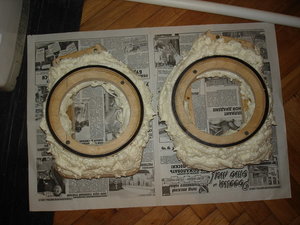

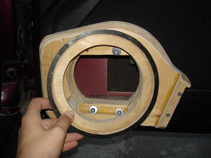

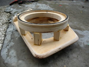

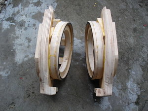

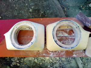

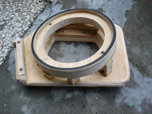

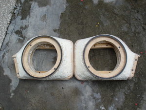

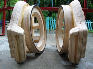

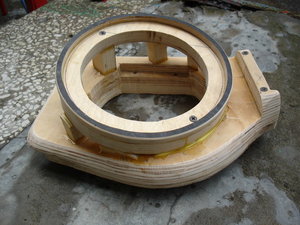

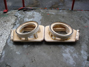

    Ещё на один шаг ближе к завершению.:)
    У подиумов разный угол доворота.

    Ответ: Audi 80 B4 - подиум под мидбас???
    ещё немного
    красота!

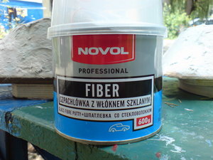

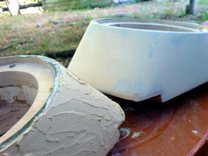

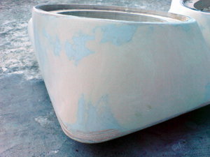

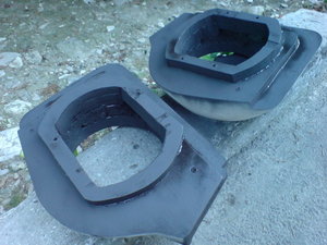

    Всем доброго утра! :)

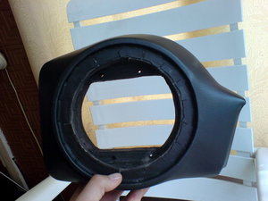

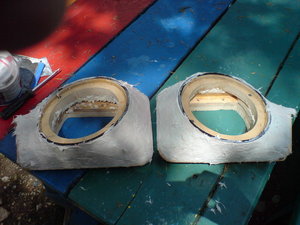

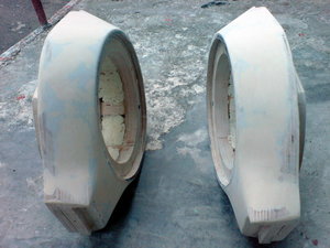

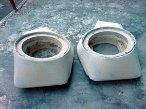

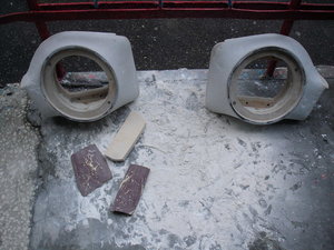

    Обрезал монтажную пену, намазал шпаклёвкой со стекловолокном, зашкурил. Ещё нужно пройтись обычной шпаклёвкой, затем чем-нибудь обтянуть, а чем ещё не нашёл. Вот так...

    body fine'ом и нулевкой несколько раз пройтись придется.
    для обтяжки долго искал кожу или искожу, чтобы подходила по цвету и фактуре к обшивке A80B4. много времени убил, чтобы найти что-то близкое в итоге нашел очень похожую искожу, 1 в 1 найти не реально. найти можно так: заезжаешь на небольшой стройрынок Каширский двор -3 (это за МКАДом напротив Варшавки), там в зеленых рядах есть один контейнер, где торгуют искожей и пр. либо там на месте будет, либо продавщица подскажет, где на стройрынке 41-го км МКАД есть их другая точка, где ассортимент больше.

    В роли финишной шпаклёвки взял туже фирму, что и со стекловолокном. Да, кожзам подходяший найти не легко, винила который продают в магазинах автозвука не было в наличии, взял в магазине тканей что-то подобное. Но решил, что следующие подиумы обтягивать не буду, а покрою каким-нибудь "резиновым напылением" (антигравием называют чтоли).

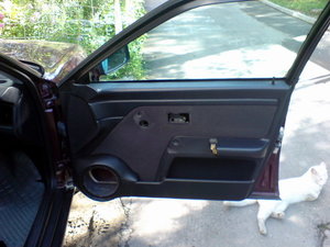

    Один подиум обтянул, но фото ещё не сделал.

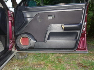

    Вот, нашёл. :)

  12. Archer
    Archer Главный Кабриовод
    1 апр 2005
    6.458
    Audi Cabriolet
    супер! молодец! очень симпатично!

    2 Twincar: аккуратненько так получилось. наверное лучшее из самодельного из того, что я видел на B4. сознавайся, ведь не первый раз подиумы мастерил?
    2 BahoSSS: почти все крепят подиумы к металлу двери. или интересуют случаи именно с B4?
    если крепить подиум к обшике, то сама обшивка будет ходуном ходить, что плохо скажется на звуке и в первую очередь на четкости баса. + еще обшивка будет звуки издавать. могу ошибаться, но на автозвуковых форумах как-то встречал как человек делал бетонные подиумы(без шуток).
    чем жестче крепление и чем грамотней выделен объем для дина тем лучше он раскрывается. большинство установленных динамиков в автозвуке не раскрываются на полную, т.к. мало подобрать нужный объем нужно еще его как-то выделить в двери а это уже сложно.
