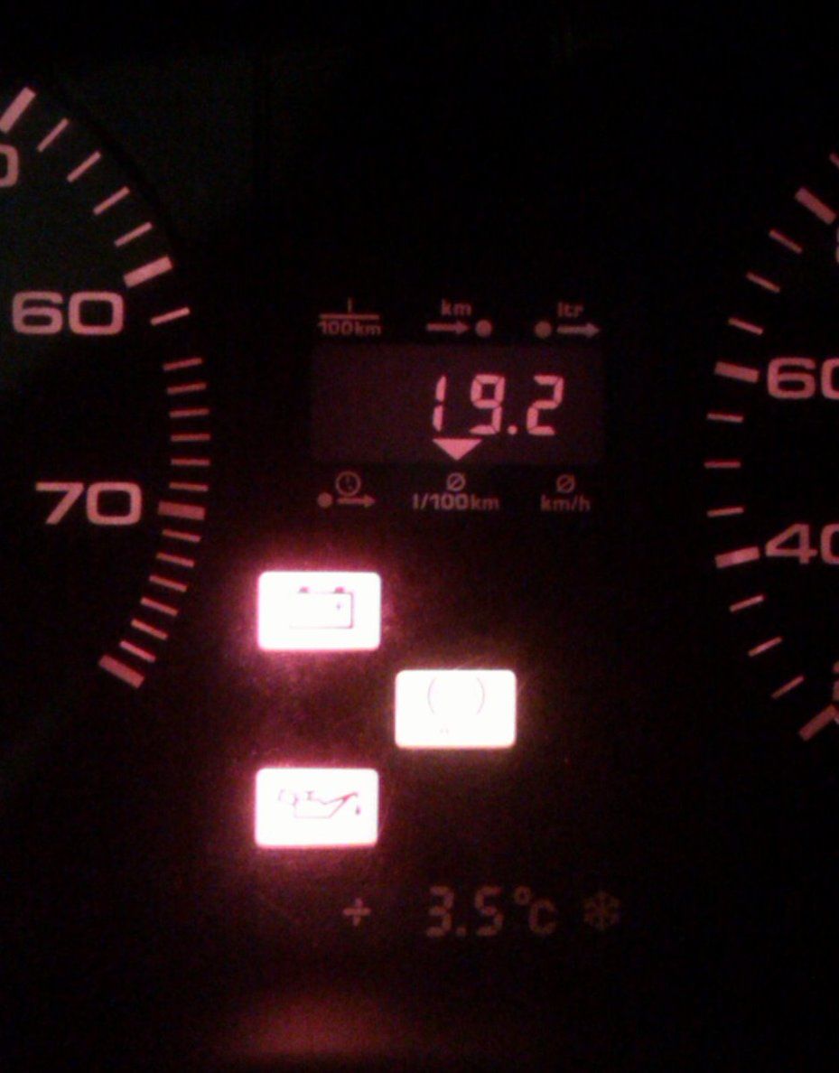

    А это нормально? Просто в некоторых темах народ другие цифры приводит, от 12-и и меньше, и я както сумлеваюсь:shock:

    Нравится мне твоя приборка. Тоже хочется и показометр и БК.
    Да, по нынешним морозам и сугробам такой расход не удивителен.

    Для мехвпрыска это нормально. Зато заводится в любые морозы.

    Ну как сказать нормально... Я бы сказал так - это объяснимо. Мне последнее время просто очень везло на жесточайшие пробки по городу и в гаражах снега намело пол метра, пока проедешь позастреваешь чутка... Вот это все и дает в целом такой расход. Тем не менее при 50км/час на 4 передаче мгновенный расход показывает 5.5 л. Из чего считаю проблем с мотором нет. При относительно беспробочном движении по городу не так давно показало порядка 12 литров на сотню. Так что иногда люди слишком рано начинают бить тревогу по поводу большого расхода...

    Аналогичная ситуация с расходом.В основном с утра грею минут 15-уже литра нет,а это же всё в средний расход считает.Меньше жрёт при отжигах чем когда стоишь в пробках или прогреваешь:nod:

    Всё считается относительно затраченного бенза и пройденного пути!
