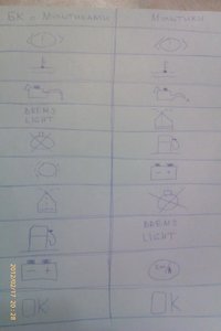

    Так же заметил разницу между двумя МУЛЬТИКАМИ.
    У меня их 2шт.
    1.БК с Мультиками
    2.одни Мультики
    Очерёдность картинок идёт разная.И есть разница между двумя картинками,это в кружке Кm/h и просто кружок во круг которого пунктиры.Вообщем на фото смотрите.
    ВИДЕО
    1.БК с Мультиками - http://rutube.ru/tracks/5327998.html
    2.одни Мультики - http://rutube.ru/tracks/5328003.html
