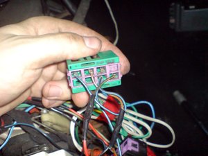

    решил снять торпеду, все-равно её менять, да и хотелось с проводкой покопаться-разобраться немного. собственно вопрос по проводке и будет, даже не один а несколько :D
    -на фото1 что может быть за коробочка? к ней приходят 2 провода от кнопки абс и уходят также 2 провода в неизвестном направлении. точки подключения к кнопке на фото 3

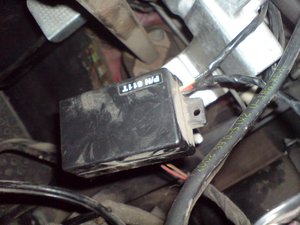

    -на фото 2: куда должны идти провода черно/синего и бело/желтого цветов из торпедного жгута?. у меня к ним примотан какойто левый разъем, к которому ничего не подключено

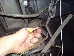

    -фото 3: какой провод отгрызан на 3м пине колодки кнопки абс?

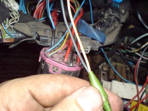

    -фото 4: где находится точка заземления для этой проводки(вроде от кондея)?

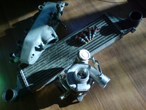

    -фото 5: куда(или откуда) идет серо/голубой провод из голубой колодки под рулем? у меня оно через реле подключено к сигналке.
