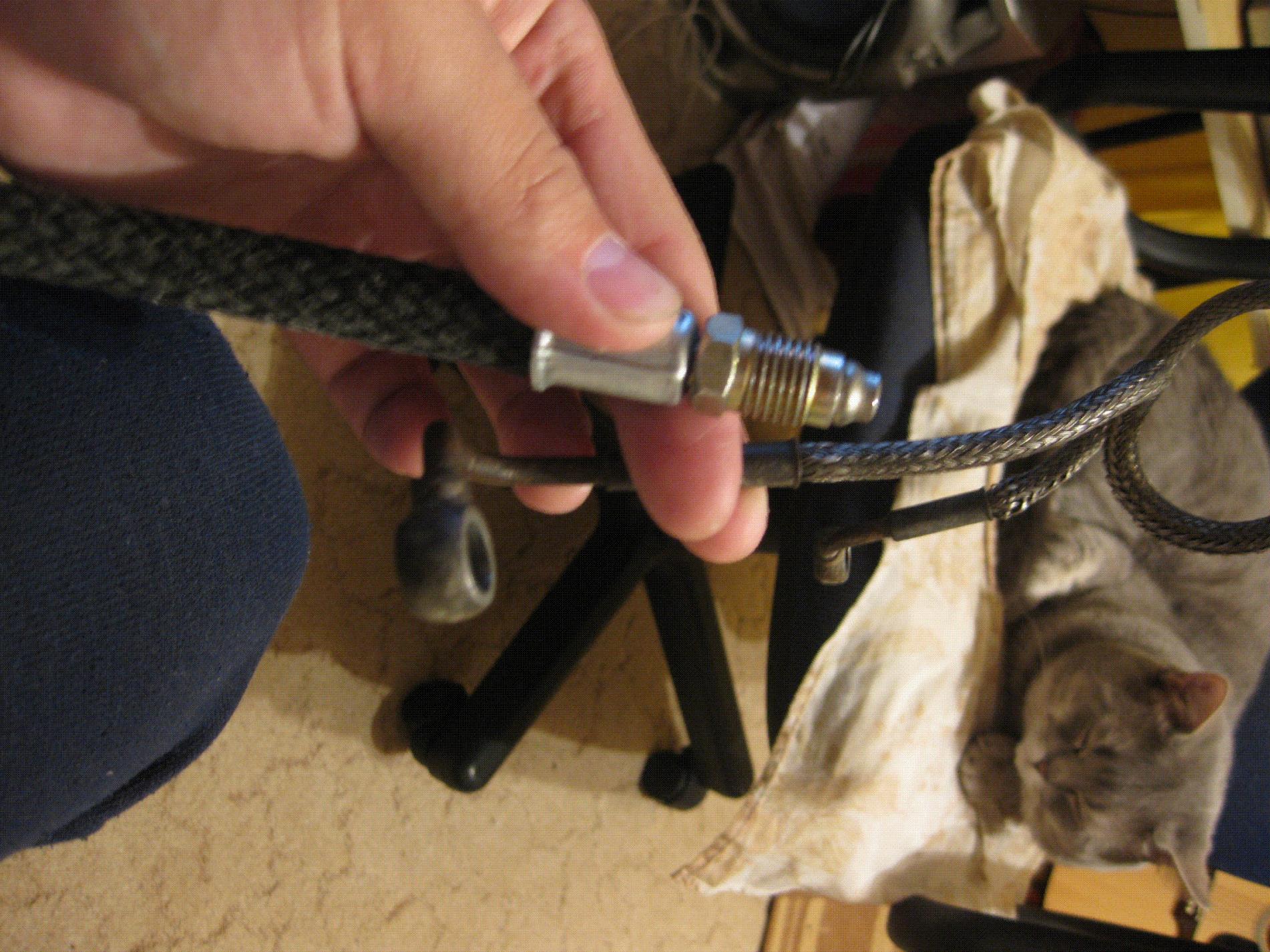

    Вот, вернулся, купил бензошланг то ли от Газели, то ли от Волги ( с одним штуцером, первое фото), манометр со штуцером к нему, хомуты. Но пока не понимаю, как соединить топливные шланг от Ауди и шланг с манометром? Срезать штуцер с бензошланга, срезать большое "кольцо" от Аудюшного шланга, один вставить в другой и захомутать? (фото № 2)

    Кто тебе скажет... Реж шланги, замеряй диаметры (внутренний и внешний...) Потом оцени, можно ли хомутом сжать надежно от газели шланг...
    Лучше ставь два хомута рядом, если сомнения есть.
    И трубку (с кольцом) как можно длинней засунь в шланг.
