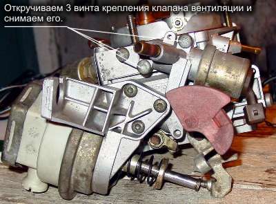

Ответ: Audi 80, Pierburg 2ЕЕ, 1,6PP сильно плавают ХХ..от 1000 до 2000? Для любителей поковыряться в 2ЕЕ. Вот ссылка с фотографиями http://dinamitry.eniko.ru/mas/reports/2ee001.htm
Ответ: Audi 80, Pierburg 2ЕЕ, 1,6PP сильно плавают ХХ..от 1000 до 2000? Хорошая ссылка! Спасибо, не доберусь пока до своей тестером...хотя надоела волнами своими ужасно на ХХ. Причем при убывание даже подергивать машину начинает
