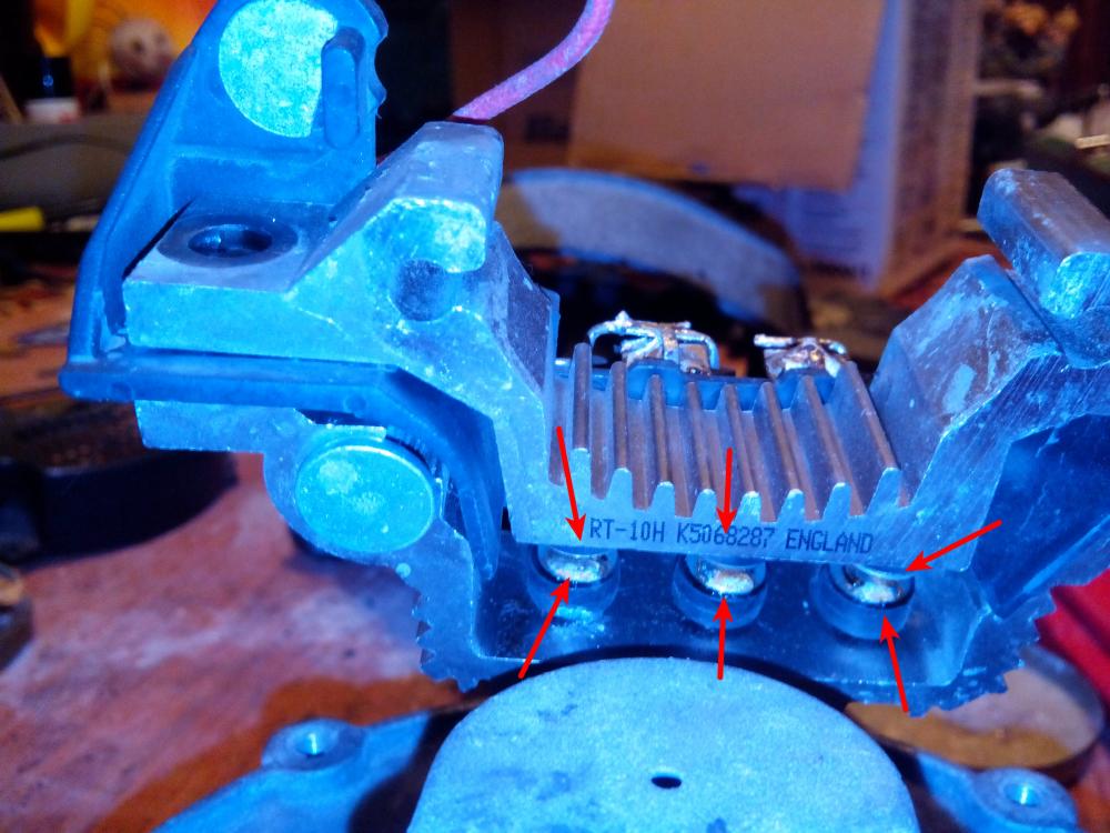

    Вторая тройка диодов видна в окне под маломощными диодами (показал стрелками) -
    Все силовые диоды зажаты между радиаторами моста. Его нужно разобрать - тогда их и видно станет. )))

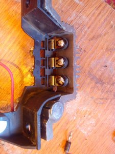

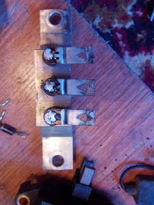

    Нет. Это фото не достаточно качественное. То что кажется диодами - пластмассовые элементы. Скорее всего диоды как подсказали выше каким-то образом в выступах внутри теплоотвода. Их как раз 6 штук. Столько и должно быть в трехфазном диодном мосте.

    А на фото с другой стороны что, нет пластмассовых элементов? Они там тоже есть, только внизу. )))
    Это изоляция между диодами и радиатором. Нижний радиатор у тебя плюсовой (и от него изолированы те три диода, что на первом снимке), верхний - минусовой (и от него так же должны быть изолированы другие три диода, места которых я показал стрелками). Радиаторы одновременно являются и соединительными проводами для каждой тройки диодов (то есть, каждый из них соединяет свою тройку диодов).
    А три контакта, к которым припаяны обмотки статора (и три маломощных диода), должны еще соединяться каждая со своей парой силовых диодов (внутри между радиаторами).
    Отпаяй мощным паяльником обмотки статора и прозвонив мост сначала между верхним радиатором и каждым из лепестков, куда припаивались выводы обмоток статора, а затем - между нижним радиатором и каждым из лепестков. На всякий случай прозвони и маломощные диоды - раз разобрал уже. )))
    Мультиметр нужно включать в режим прозвонки диодов. Звониться каждый диод должен только в одну сторону, короткого там быть не должно. Между верхним и нижним радиатором короткого тоже быть не должно. И при сборке обращай внимание, чтобы плюсовой радиатор и его вывод нигде не замыкал на массу.

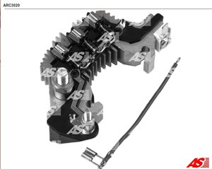

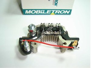

    Кстати, мост RT-10H вроде не дефицит - он на куче машин применялся. В случае чего его и готовым купить можно.
    Вот он, вроде -

    Огромное спасибо. Не додумался по маркировке поискать, а действительно продается в сборе дидоный мост цена от 550 до 1800 рублей.
