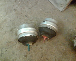

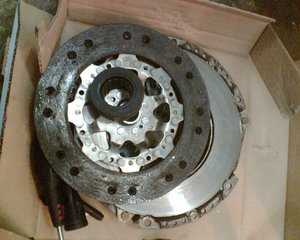

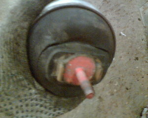

    Клубни, сегодня прошел ТО. Причина-вибрация на холостых, траблы со сцеплением. 1.Заменил обе подушки двигла, сцепу, воздухан, жидкость ГУРа (была аж черной), 2. Эжекционный насос, перепускные клапана, прокладки выпуска (по наставлению Румми). Причина замены сцепы: нарвался на кетайскую подделку. Прошла тыщи 4, признаки: бывало так что буксует на месте потом едет, запах паленого постоянно, туго втыкались скорости, педаль неконтролируема (то сначала берет, то только в конце), после снятия: диск практически не имеет металлических крупиц, органика, корзина-фиолетового цвета, лепестки повело, выжимной имеет выработку, нехарактерную для такого пробега( Серег, тот отжиг не в счет:very_cool:).Вобщем парни, пишу для тех кто столкнется с заменой.не покупайте - SACHS 3000 951 210, по каталогам бьется для АМВ, но оффициально Сакс не производит данный комплект для оных. Постю фоты опор.Одна дала трещину, у второй ток жидкость ушла.Эжекционный насос-развалился в руках при демонтаже, перепускные клапана работали (работоспособны), но после мойки подкапотного пространства, химия разъела корпус.

    Супер отчет, ну и чего вибрация то пропала ? :) и цениг бы охото увидать, скока подошки обошлись, где менял ну и т.д ? Уж очень все больно интересно .... ?

    1. опора 8Е0199379AD (OR)-2980 руб
    2. опора 8E0199382AH (OR)-2980 руб
    3. комплект сцепления LUK 623228500 (от BFB, подходит и бьется для АМВ)-7620 руб
    4. фильтр возд. 06С133843-640 руб
    5. эжекционный насос, 2 клапана, прокладки(перед и после катика)-2500 руб (номера каталожные в машине)
    6. Жидкость ГУРа оригинал - 780 руб за 2 л.
    7. Антифриз (ориг) - 980 руб за 4 литра
    еще там болты всякие, хомуты и т.д
    Всю работу делал знакомый. Коль...см.ПС, а вибрации нет, вообще не дрожит, на встрече покажу))

    Вот это интересная очень информация! А до этого была вибрация?

    еще какая , Колюня не даст соврать..руль трясло, вода в подстоканниге вибрировала:):):)
    пятой точкой все ощущал)))
    Серег, у меня еще тююююнинг есть "опорный":rofl:
    передняя опора американская...Neuspееd)))
    Вроде Апиколи...
