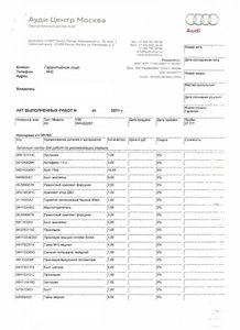

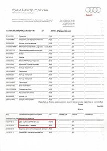

  20. КАВ
    КАВ Bad e-mail
    31 янв 2009
    8.413
    A6(4F)/3.2FSI(q)
    #140 КАВ, 9 июл 2011
    Нам вроде тоже устранили жор масла, после долгих мучений и промежуточных ремонтов, сканы которых выкладывал раньше.
    Сейчас расхода масла пока нет.
    То, что делали:
