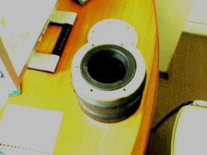

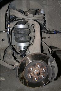

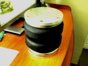

    Клоун, китайцы, они ск опасные :), все диаметры у них такие же как и у других производителей, м.б. на порядок дешевше... я припоминаю, что кто то, помоему Даниели говорил, о том, что обязательно размер пыльника переднего балона должон быть 140 мм в верхней его части, иначе там что то задиёт.
    Можно конечно верхнюю крышку выточить поболее, надо мерить...Из энтих подушек подходит тока Н2 серия, во первых она разборная для сверления и мех обработки, во вторых двойная, ход 90 мм 130142Н-2
    http://www.chenguang-cn.com/CHENGUANG/H2_series_Air_spring.html
    Диаметр при 7 бар 150 мм (!) то же что у гудиера, смущает грузоподъемность 314 кг при 7 бар мне кажеться у аллроуда морда потяжелее будет 630 кг, а если удар!? то скока же килограмм на эту подушку придется....
    Все остальные подушки либо малы, либо велики помоему :beer:

    Да, действительно, верхние два рычага при повороте колеса становятся опасно близко к баллону. Верхний диаметр не более 140 мм.
