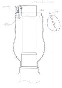

    Выкладываю эскиз, способа крепления резинавого рукава к нижней колбе, дорисовывал эскиз от руки на автокадовском чертеже , сам в автокаде рисую мягко говоря плохо , Теперь по эскизу; верхняя деталь крепется к стакану прессовкой с натягом 0,02-0,03,во внутреннем кольце выполненом из материала Д16т или В95 не показаны отверстия для прохода воздуха, Шайба в которую вкручивается болт вырезается струйной или лазерной резкой, режиться на две половины и потом сваривается по месту внутри колбы аргоном . При такой конструкции высота детали будет на 16мм выше, Проработал вариант с приваркой конусного кольца к колбе, там всего две детали и высота как у штатной детали 214мм,но со сваркой свои проблемы 1) может повести конусное кольцо из за перепада температуры при сварке 2) усталостные напряжения в металле возле шва так как нагрузка динамическая. Верхняя опора построена аналогичным образом,проработал два варианта использавать штатную деталь с доработкой новыми элементами или изготовить новую опору подушки. В автокаде все дополнительные детали с размере постараюсь прорисовать на следующей неделе, штатные детали с размерами уже нарисованны

    При такой цене на подушку её прощё снять и сделать как пишет автор поста при неудачном проколе шансов спасти подушку НЕТ, час работы снять/поставить на одну подушку не большая плата за надёжность.
