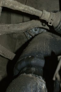

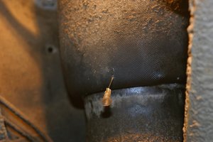

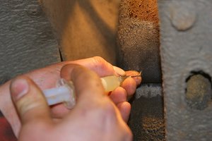

    Думаю, что обмыливать баллоны надо во втором положении, т.к. баллон спускает именно во втором, постараться максимальноточно определить место утечки, затем перевести место прокола в изгиб путем поднятия машины и постараться проколоть баллон шприцом как можно точнее в месте трещины. Затем опять опуститься во второе положение, чтобы трещина расширилась и за счет давления воздуха в нее затек герметик...

    7.824
    2х2,7бт на пневме
    Мой баллон травит во всех положениях, целиться не придется.

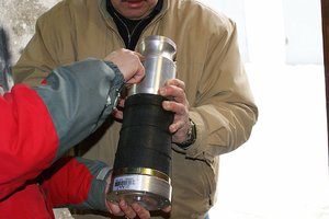

    Хочу сделать вот так, ну, или добиться похожих характеристик. Не нравится мне, как машина раскачивается и как в повороты входит. Месяца 3 этого мастера ждал - дождался.

    daneli если будете разберать аммортизатор померяйте пружину в сжатом виде или с фотографируйте рядом со спичечной коробкой или линейкой заранее благодарен.

    Опперация - Дефлорация.
    Огромное спасибо avk1957 и All-road за творческие мысли и помощь.
    О результатах пока говорить рано, но домой я ехал на 2-м положении , чего раньше не мог.
    За ночь машина не просела, как обычно. При открытии двери наддув даже не сработал:thumbup:

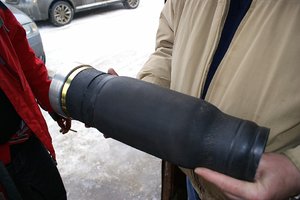

    Вскрыв первый баллон я обнаружил тоже что и все кто выполнял эту процедуру трещины на складке)))
    Я тож захотел придумать пыльник - см. пост выше.
    - по поводу пыльника уменя тогда возникла следующая идея
    Подобрать автомобильную камеру нужного диаметра и натянуть ее на баллон. Сверху закрепить ее хомутом на аллюминевой крышке баллона, а нижнюю свисающую часть собрать в пучек и тоже закрепить хомутом к стойке как можно ниже и с запасом.(должен получится защитный резиновый мешок)
    очень интересно мнение форумчан по данной идее.
