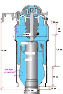

    +100 лижбы не закусило
    А грыжа больше 140 мм не раздуеться ее корд удержит, по давлению согласен, что давит на весь стакан, но корд растягиваться будет тока в грыже... и в складке но в определенных пределах...

    Хорошая картинка, наглядная:thumbup:. Вот чтобы не закусило - и выбран диаметр направляющей в 125 мм, а не 118.

    честно говоря я не понимаю, чего вы прицепились к этой "грыже" и к тому, чтобы в точности скопировать устройство балона совсем уже другого типа и применить с него направляющую на наш балон? Мы ведь не хотим создать полу-новый-оригинал, мы хотим сделать направляющую для придания жесткости на растяжение и деформацию резиновому рукаву, а не придать внешнее сходство нашей конструкции с туареговским балоном! Я вообще про грыжу, если вы вернетесь к моему первому сообщению, спрашивал просто из любопытства - мол, зачем так оригинал сделали, с этой грыжей? А вы все почему-то сразу переняли эту конструкцию направляющей к нашему балону. Повторяю, считаю, что направляющую нужно делать по всей длине резинового рукава! Того требует устройство наших балонов!
    Кстати, в туареговских балонах и сама резиновая подушка имеет форму небольшого конуса со ступенькой под эту "грыжу". На наших балон такого нету, то есть это даже не предусмотрено, зачем искусственно "выдавливать" эту "грыжу"?

    Господа, а какой диаметр абсолютно нового балона, если поставить на авто и накачать его?

    Дань, мало! Думаю нужно 130-135мм делать.
    125мм это вы уж совсем балон сжимаете :shock:

    Новый я не мерял, хотя этот вопрос тоже интересует. Диаметр баллона, прошедшего 10 тык мерял - оказалось также 140 мм.
