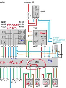

    Все разобрался,теоретически можно так сделать, только вот как клапан управлениея рессивером заставить еще изаместо компрессора включаться... паралельно на него провода кинуть чтоб для проверки давления открывался, и еще и от компрессора включялся, но от отделения осушителя сиравно не уйти :)
  19. avk1957
    avk1957 Авторитет
    17 ноя 2008
    788
    Audi Allroad 2,5
    А поподробнее...Одна голова- хорошо, а много лучше...
  20. dbann
    dbann Живу я здесь
    14 окт 2008
    1.946
    AR3.0TDI/A31.6MPI
    #960 dbann, 26 июн 2009
    Вот так с электрической точки зрения, это при условии, что сигналы управляющие одинаковые, и пневма блок управления не будет ругаться на отсутствие реле компрессора и выписывать кренделя!
    Короче кидаем соплю с минуса реле, на минус клапана... это если реле управляеться через минус, если иначе, то вариант 2 смонтировать релюшку которая будет минус подавать...
    При этом все равно придеться
    1. Отделить компрессор от осушителя
    2. Вывести штуцер с обр клапаном от компрессора.
    3. Заглушить стенку осушителя
    4. поставить датчик давления в рессивер и собрать схему упр. компрессором.
    5. лезть в блок управления пневмой с паяльником и прибором.. это как минимум.
    6. все таки не все аспекты управления пневмой нам известны х. ее знает
    Е ма е так мы исключаем работу осушителя на подаче компрессора, не идет такой вариант!!! или надо два осушителя!!!
