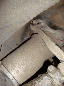

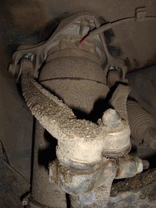

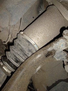

    Три дня эксплуатации, 250 км пробега, бесконечный дождь и слякоть!

  11. SOLDER
    SOLDER Новичок
    8 сен 2005
    43
    AUDI 80 COUPE GTS 1981
    зато такая только у меня и у Майкла Джексона :p
    но Майкла теперь нет значит он не в счет :[:]||||||

    Направляющая почти готова.
    Очень эластичный пыльник:
    Сжимается:
    И разжимается:
    Все выше сфотографированное - это будущая направляющая для передних баллонов наших роудов. Сдутый баллон плотно входит внутрь этой металлической трубы:thumbup:.

    Молодцы!!! Что тут еще скажешь!!!
    А гофра от чего?
  20. dbann
    dbann Живу я здесь
    14 окт 2008
    1.946
    AR3.0TDI/A31.6MPI
    Труба из чего? Судя по фото нерж? А пыльник то веселый! :[:]||||||
