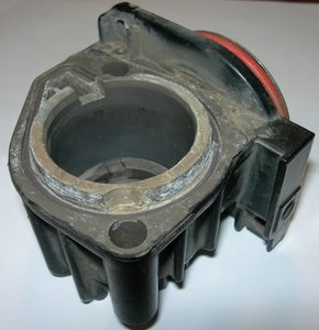

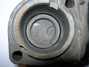

    Нашел-таки время, снял компрессор. Снимал в гараже, на полу. Загнал на 4-ый уровень и поддомкратил - работать можно. Гайки крепления кожуха примерзли вмёртвую, плюс кто-то уже до меня пытался их открутить. Первый болт (ближний к лев колесу) - свернул:(.Что с ним делать - пока не решил. Два остальных отмачивал около суток. Совет новичкам - НЕ ТОРОПИТЕСЬ.
    Разобрал. Зазор между кольцом и стенкой цилиндра (на дне цилиндра) 0.5-1.0 мм. На картинках на дне лежит кольцо.
    Диаметр кольца на поршне - 35мм. Хочу воспользоваться чертежом Клоун999'a
    http://img145.imageshack.us/img145/1674/42076894my1.jpg
    Появились вопросы:
    1. Можно ли вытащить пластмассовый цилиндр из металлической оболочки? Если нет - каким образом растачивали? Отцентровать, я думаю, будет сложно. хотя посмотрим что токарь скажет
    2. Материал гильзы. Фо-Мотя делал из аллюминия у Клоун999'а на чертеже бронза. Что лучше? Может ещё что попробовать?
    3. Ну и по поводу болта крепления кожуха. Может есть у кого опыт...

    Ты где нашел пластмассовый цилиндр?:confused: вся эта крышечка цельная, со спец.покрытием внутри цилиндра, думаю какоенить снижающее тренее!!!
    Ты по поводу оцентровки голову не ломай, отдай токарю он сам все правильно сделает, если конечно у него откуда надо руки растут. На заводе же сначала отлили крышку, затем в ней делали "зеркало".

    OK. Поговорю с токарем - отпишусь, если что
    (censored)!!! . Конечно она цельная.. и на вес легкая... Ладно хоть не выковырял :laugh:
