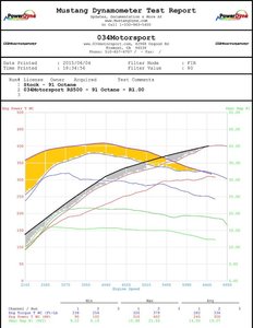

    Ой ли? Ну давай прикинем 400 лс колесных (500лс на колене) на 3.0 tfsi (57мм шкив) и 2.5 tfsi (турбоапгрейд) по стендам.
    Думаю, всем все понятно. При равном весе - 2.5 курит, до 3 тыс - нервно.
    Инфа взята отсюда.
    http://www.audiboost.com/showthread...ersus-competitors-tune-dynograph-Over-400-whp
    https://store.034motorsport.com/rs5...g-package-for-8j-mkii-audi-ttrs-2-5-tfsi.html

    Угу, фотошопные "дины" это первое что находишь при поиске :D
    Я привык сравнивать пловцов с пловцами, а бегунов, ну ты понял... надеюсь. Свое сравнение я сделал, конкретно по нему ничего не услышал.

    По твоему сравнению нет даже графиков момента на 2.5, и график APR 3.0 не соответствует заявленному самим производителем стейджа, это к слову о бегунах и плавцах))
    Где фотошоп у APR на сайте и/или в SSP?
    Для того чтобы понимать сможет ли 3.0TFSI показать 400 колесных сил (которые обозначены на графике в сылке) или нет на товарном бензине -нужно хотя бы посмотреть в компрессорную карту TVS1320

    у-у-у кэп, момент также смотрим по левой шкале :facepalm: - верхний график это как 3.0tfsi кроет 2.5 по моменту - я ж залил оранжевым )) Тут конечно можно включить заднюю - типа разница в объеме движков, но самое смешное, что при разнице в объеме в 8%, превосходство снизу по моменту намного больше - 3.0tfsi тупо эффективней на единицу объема )) Я сравнил два движка равной мощности - по 400 честных лс от S4 и TTRS, что на колене около 470-480 лс. Все ОЧЕВИДНО, если знать куда смотреть. Т.е. 2.5 так крут "везде и всегда" только если его сравнивать с дефорсированными овощами? А чо будет если выйдет RS модификация движка 3.0 мне даже трудно представить (будет турбо, но мы сравниваем с 2.5).
    Так что монк, не надо тут просвещенные проповеди читать в стиле "читайте ссп - ищите да обрящите", в ссп ты видимо не вычитал, что те же комперссоры имеют разные модификации, размеры портов (у меня большие от S5 c 29х54мм), как работа компрессора зависит от размера приводного шкива (до 30-40% проивзодительности). Карта комперссора есть выше, все там достижимо.
