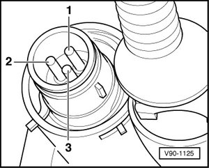

    Ребята! Сегодня стал глючить указатель температуры ОЖ. Хочу прозвонить линию. Если не трудно подскажите на каких ножках замерить сопротивление на сером датчике температуры ОЖ , и распиновку штекера к этому датчику. У меня подозрение , что где-то минус плохой.

    Вот:
    Switch/sensor connections:
    1 - Actuation of coolant temperature warning lamp (overheating) (лампочка)
    2 - Earth (земля)
    3 - Actuation of coolant temperature gauge (стрелка)

    Спасибо большое!
