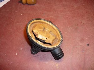

    Я только что заменил "грибок" начитавшись вот этого http://volkswagen.msk.ru/forum/index.php?showtopic=72006
    Пока субъективно ничего не изменилось, про расход судить не могу, езжу вторые сутки с замененным "грибком".
    Но надеюсь на его сокращение, так как больше не должно быть неучтенного воздуха. Покатаемся посмотрим.

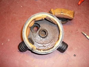

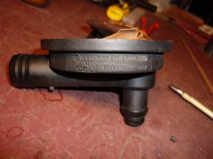

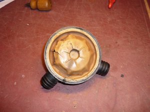

    Первые впечатления от замены "грибка". Улучшилась динамика на низких оборотах. По расходу напишу через пару недель, пока рано судить.
    И вот фотки старого "грибка" Порвал я его сам, едва дотронувшись до резины пальцем. А так была она диагональная трещина порядка 15 миллиметров.

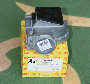

    Были очень похожие симптомы.
    Несколько раз был на диагностике - ошибок 0.
    Можно сказать что проблему решил сам - был проверен омметром ДПДЗ и Воздухомер.
    Последний оказался неисправным. Также был заменен ламбд-зонд.
    После десяти дней поездок - полет нормальный.
    Вoздухомер покупал на ebay, так дешевле. На exist цена оригинала больше 400 евро.
    P.S. При вскрытии воздухомера, белых (сильная протертость) полосок на сопротивлении платы небыло.:shock::)
