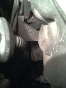

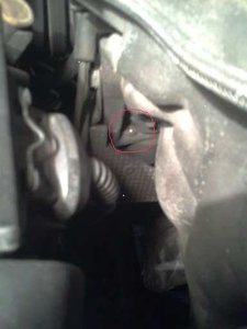

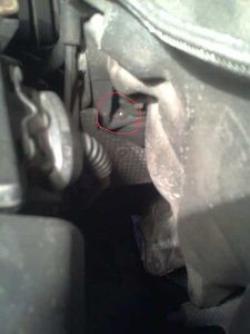

    На механизме дроссельных заслонок обнаружил отверстие (белая точка на фото). Появились подозрения ,что там должен стоять какой-то регулировочный винт. Кто сможет, посмотрите у себя, есть ли там винт. Слева это разъем ДМРВ.
    Попытаюсь вывесиhttp://www.audi-club.ru/forum/attac....php?attachmentid=324948&stc=1&d=1365660927ть фотки.

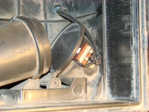

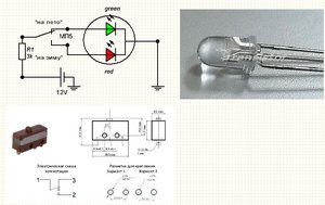

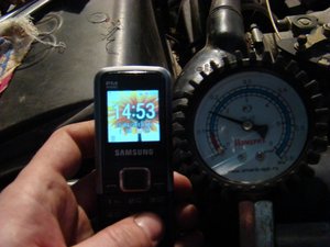

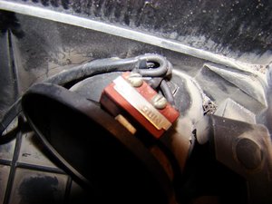

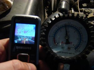

    Как обещал, выкладываю реализацию датчика положения заслонки "зима-лето" в корпусе воздушного фильтра.
    Из материалов потребовалось:
    1. микропереключатель МП5
    2. Двухцветный, трёхвыводной светодиод (red-green), но лучше red-blue
    3. Разъём двухштырьковый
    4. два метра провода 2х0.75
    Индикатор вывел на одну из "пустышек" на панели.
    Информативно, понятно, по-крайней мере не переживаешь, про заклинивший термопереключатель и всос раскалённого воздуха от коллектора.(фото и схема прилагается)
    Ну и до кучи: померил давление и работу регулятора давления топлива.
    Фото, видео http://youtu.be/CgW1sTpw7AI прилагается.

    интересно. а я у себя наоборот зафиксировал в положении забора воздуха с коллектора.
    а при какой вообще температуре ее надо на забор с наружи переводить?

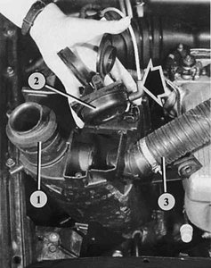

    вот Подогрев впускного воздуха
    Устройство автоматического подогрева впускного воздуха находится на входной стороне корпуса воздушного фильтра. Его задача – поддерживать нужную температуру воздуха, всасываемого двигателем.
    Это важно по следующей причине: в холодную погоду горючая смесь образуется лучше, если впускной воздух подается подогретым. Однако при более высоких наружных температурах двигателю не нужна подача предварительно подогретого воздуха: то же самое количество теплого воздуха имеет больший объем, чем холодного. Поскольку двигатель может впустить только определенное количество воздуха, то при включенном предварительном подогреве впускного воздуха он получает меньше воздуха и горючая смесь становится переобогащенной, расход повышается. Так что предварительный подогрев необходим для равномерной работы двигателя только при низких температурах.
    Принцип работы
    Модели с 4-цилиндровыми двигателями: у небольших двигателей происходит вакуумное регулирование предварительного подогрева впускного воздуха. Разрежение собирается у двигателя за дроссельной заслонкой и действует на мембранный механизм вакуумного регулятора опережения зажигания, который в свою очередь открывает клапан подогрева впускного воздуха во впускном патрубке воздушного фильтра.
    В вакуумном трубопроводе, ведущем к клапану подогретого воздуха, в корпусе воздушного фильтра дополнительно включен температурный регулятор, прерывающий свободное прохождение в этом рукаве, если температура наружного воздуха достигла температуры от +35 до +45°С (Mono-Motronic) либо +20 до +30°С (Digifant).

    вообщем вернул я заслонку в исходное положение.И трубки вакуумные заменил на трубки от 08-09ки( прозрачные такие) сели плотно а концы их еще аллюминевыми трубочками зафиксировал.
    собственно заслонку открывал на зиму, потому-что сомневался в работе
    клапана и вообщем-то это помогло (пропали провалы на холостом).
    сама заслонка работает проверял ртом. Вот только клапан не знаю будет ли перекрываться при нужной температуре("прикипел", прочистил его WD-ой) на холодную воздух пропускает .

    Ребята, подскажите пожалуйста, где на механизме дроссельных заслонок стоит винт регулировки холостого хода или нулевого положения заслонок и как он выглядит. По моему у меня повышенный расход в городе из-за его отсутствия. Может ли такое быть?

    А сколько обороты ХХ? У меня вроде нет никакого винта ХХ мозгами регулируется.
