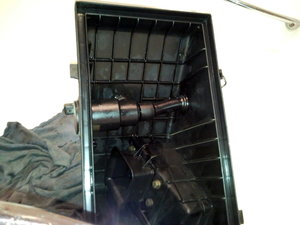

    Блин, не проехал и 5тыш, проверил воздушный фильтр с дроссельной заслонкой, опять масло. Промывка трубки, что идёт с блока двигателя не помогла.
    1. Как можно определить с блока гонит или из под клапанной крышки?
    2. Можно ли вывести трубки вентиляции КГ просто вниз, а дыры от трубок просто заткнуть? Вентиляция то впринципе для улучшения экологичности движка вроде нужна?
    3. Скажите пожалуста что за клапан в центре возжухана, за что он отвечает?

    1. Точно не знаю но можно вымыть все трубки а потом немного покататься и посмотреть какя первая начала сопливить.
    2. На АВК это врятли пройдет. Дело в том что я однажды не закрыл крышку маслозаливной горловины так когда завел двигатель, он очень плохо работал и трясло его сильно. Да и потом у тебя там все маслом забрызгает.
    3. Не знаю. Возможно холодный\горячий воздух.

    1. Там особо не посмотришь, с клапанной крышки коротенькая трубка идёт в тройник, который соединяет трубку с двигла и сразу идут в резинку на дроссель.
    2. Когда открываешь крышку, то идёт дополнительный подсос воздуха в систему, а если трубку вывести просто в атмосферу, а дырку на дроссельную заслонку закупорить, то по идее просто картерные газы принудительно отсасываться не будут, по крайней мере на нашемарках на сколько мне известно, такая система нужна для экологичности (КГ дожигаются в движке)
    3. Холод/горячий (лето/зима) осталась во второй половинке и работает по принципу биметалической пластины, и щас пока снимал стояла на подсос тёплого воздуха. А тут какой то клапан с + и -. И трубки идут в резинку на дроссель.

    Пока праздники, маленько поковырялся.
    1. На сколько я понял, клапан в фильтре воздушном - это клапан холостого хода, 1 трубка идёт с резинки позади ДМРВ и проходя сквозь клапан уходит во впускной коллектор, позади дроссельной заслонки. Если не прав поправьте.
    2. По поводу трубок: отсоединил трубки от резинки, что соединяет ДМРВ и ДЗ, заткнул отверстие пробкой. Как и думал, двигатель завёлся без проблем, определил откуда масло гонит. На холостую и просто перегазовка без нагрузки, газы идут с блока цилиндров, с клапанной крышки только после резкой перегазовки, масло не гонится.Под нагрузкой масло стало брызгать из клапанной крышки. Так что пока оставил трубку из клапанной крышки отдельно, трубку с блока цилиндров вернул на место (естественно, отверстие с клапанной крышки закупорил). Сразу вопрос, данная болезнь лечится заменой маслосъёмных колпачков на клапанах? иль что то посерьёзнее?
    3. Глюк с провалом также прояснился. ДПДЗ оказался не при чём, напругу выдаёт как и положено. Полез смотреть лямду - стабильная напруга 1,6В, не зависимо от оборотов и прогрева. Пока просто отключил, провала не стало, по поводу расхода пока сказать не могу, ещё не ездил, хотя по идее, как пишут некоторые до20 литров на сотню, дойти не должно, запах выхлопа особо не отличается. Если б переливало, думаю воняло б здорово. Пока поменять нет возможности, поезжу так, по поводу расхода отпишу. Кстати, многие ставят ляМбду от ВАЗ 2110, глянул по инету, так цена под 1000р, на экзисте тоже около 1000 тока родная. Завтра попробую в магазине уточнить.

    В корпусе воздушного фильтра это авроматический переключатель "зима-лето"

    Кстати, на картинке, что выше выкладывал, в корпусе всё таки оказался КХХ. Пока так и катаюсь без лямбды - расход вырос примерно на 1-2л, при смешанной езде около 10л выходит. Правда пол пути машина непрогрета, так что расход вырос, но не критично.
