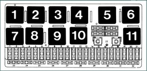

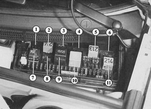

    Ну да ладно, смотри фото.
    Описание:
    1 – реле для противотуманных фар и задних габаритных огней, мостик, если автомобиль не оснащен противотуманными фарами;
    2 – реле вентилятора системы охлаждения (модели, не оснащенные кондиционером), реле для второго вентилятора системы охлаждения;
    3 – блок управления включения вентилятора после прекращения работы двигателя;
    4 – блок управления системы очистки фар;
    5 – разгрузочное реле Х-контакта.
    6 – реле вентилятора (на моделях с ручным кондиционером), реле второго вентилятора системы охлаждения (на моделях с автоматическим кондиционером и некоторыми вариантами двигателя);
    7 – реле звукового сигнала;
    8 – реле системы сигнализации (на моделях с механической КП), мостик на моделях, не оснащенных системой сигнализации. На моделях, оснащенных АКП, это место остается пустым;
    9 – реле прерывистого режима системы стеклоочистителя/омывания стекол;
    10 – реле топливного насоса;
    11 – реле первого вентилятора системы охлаждения.
