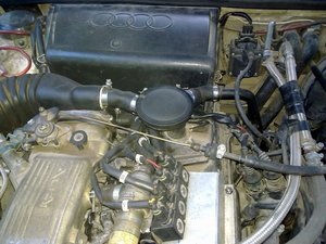

    Если у Вас будет точно такой же, как и на фото, то просто отпишитесь. Ну и конечно какова будет реакция машины на его замену

    Да, у меня такой же.
    Реакция на замену будет, когда новый привезут, а вот после чистки см. постом выше, мож мембрана прилипла, мож еще что...
    Разобрать я его так и не смог, мыл через патрубки.
