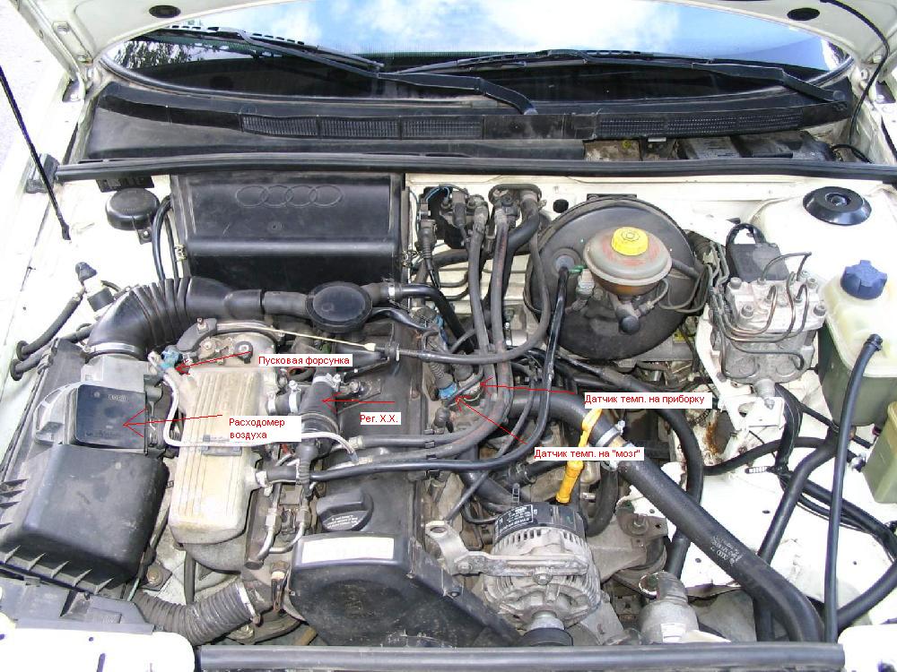

    Ребят мож вопрос не в тему ну всеже, на холодную машина заводться раза с 3-4(Причем када тока холодом летом все впорядке) особено када шас было -20 в первый раз можно вооше крутить то потери памети не заведеться ,2 раз пробую начинает схватывать но не заводиться как будто что то не хвататет, 3 раз пробую или сразу схватывает или как и 2 случает схватывает и не заводиться на 4 всегда заводиться, что может быть засрался инжектор или пусковая форсунка?? На горячую всё заводиться как надо с пол тыка даж если просто часа 2-3 постоит тоже с пол тыка заведётся. Причем начилось ето еше той зимой в конце как то резко до этого всегда заводилась даж в -33 с 1 раза а потом хба и стала то с 3-4??

    Проверь провода под резиновым колпачком пусковой форсунки, часто они там обламываются.

    :shock:Опаначки а гдеэто там провода?? Пусковая форсунка етот я понимаю такая спереди сбоку в ресивер вкручина к ней такой топливный провод подходит а провода где там??

    Вот те раз! Форсунка же электрическая. Найди штекер, стащи с него колпачек и проверь провода.

    хММ погоди у меня она через болт какойто закручена типа штуцера в ресивер ето не пусковая чтоли форсунка получаеться?? Где пусковая тогда находиться если на двигатель спереди смотреть??

    http://www.audi-club.ru/forum/attachment.php?attachmentid=78518&d=1189586648
    http://www.audi-club.ru/forum/attachment.php?attachmentid=82240&d=1193293909

    Ага точняк она самая =)) Так а если не провода ее какнить снять можна и прочистить в бытовых условиях??
