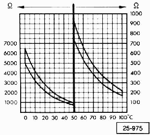

    вывернул свечки- есть нагар(богатая смесь) кто в этом виноват? ДТОЖ? дайте плиз табличку для проверки сопротивления

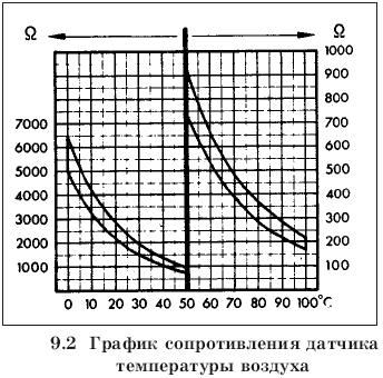

    Вчера пробовал промерять показания датчиков. На улице -11 град.
    Тестер электронный 20 k
    холодн. /-11 град.=10,15; / -5 град.=8,43; /
    ДТОЖ тепл. 50 град.=0,52
    горяч. 90 град.=0,18 ( t двигателя).
    холодн. /-11 град.=4,55; / -5 град.=4,13; /
    ДТВозд. тепл. 50 град. =2,35
    горяч. 90 град. =1,88 ( t двигателя).

    Характеристика датчика температуры всасываемого воздуха такая же как и у ДТОЖ. Но, там условия другие. Под воздушным фильтром есть клапан "зима-лето" с термоэлементом. Так вот этот термоэлемент обеспечивает температуру воздуха около +30 градусов. Это хорошо видно если подключить ВагКом.

    Про какую характеристику ты говоришь : то, что кривые на убывание или значения напряжения должны быть одинаковыми.
    Пока нет возможности продиагностировать, для общего развития эксперементирую.
    Я пока не уверен в правильности работы своего ДТВозд., но зимой даже от коллектора температура воздуха не такая как летом. И следовательно сопротивления разные. И в случае повышения расхода перед тем как к диагносту ехать можно промерить ДТВ и сравнить с архивом.
    Если есть время- почему не потратить его с интересом. Может кому пригодится.
    Кто уверен в правильности работы своего ДТВ и может его промерить при такой же температуре ?

    я померил ДТОЖ синий на горячую(после поездки) 350 ом. Это нормально?

    всем привет, сегодня померил тестером ДТОЖ синий который ... что у меня получилось.....
    горячий двиг, по приборке 92-93 грд. на улице -5,
    снял штекеры .., 186.6 Ом, я так понял по таблице примерно сходится....
    при температуре 70гр по приборке тестер показывает 0.500 кОм ???????????????????
    при темперетуре 50гр. двгт. тестер показывает полный НОЛЬ??????????
    выходит что датчику кирдык?
    машина на прогреве работает на постоянно обогащённой смеси?
    при это она заводится ездит без замечаний...
    ток что бенз жрёт в городском режиме , завёл заглушил, непомерно
    и ещё вопросик...
    по какой таблице проверить темпр.датчик который идёт на приборку?? серый который
