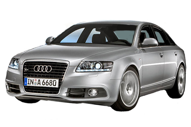

  15. jonsonn
    jonsonn Завсегдатай
    14 июл 2014
    734
    A6/C6 3.0tdi
    #35 jonsonn, 23 апр 2015
    Вот тебе номерки для размышления
    Это только по переду
    ?Список запчастей обязательных к замене:
    - Бампер S-line: 4F0807105AEGRU
    - Решетки ПТФ: 4F0807681Q01C и 4F0807682Q01C
    - Решетка радиатора S6: 4F0853651AJ1RR для S-line другой номер
    - Кронштейн номера: 4F08072851RR
    - Омыватели фар: 4F0955101B и 4F0955102B
    - Нижний спойлер: 4F0807110C1RR
    - Крышки омывателя: 4F0955276CGRU и 4F0955275CGRU
    - ПТФ: 8T0941700B и 8T0941699B
    - Фишки ПТФ 2шт.: 3D0941165A
    - Пины ПТФ 2шт.: 000979244E
    - Кожухи для ПТФ: 4F0807245A01C и 4F0807246A01C
    Вот рестайл с-лайн
