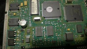

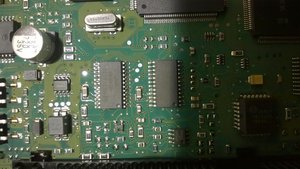

    Это о моей машине и о моей проблеме... но она как я вижу не у меня одного. Путем анализа машины по нарастающей. Очередное СТО с очередными мастерами взялось! Как говорилось выше, фазы ГРМ утверждают в норме, катализаторы тут, на форуме, исключают с предлогом "не ехала б вообще", а у нас, как видим, провал только на определенном диапазоне и по правой голове на холостых идет коррекция в минус 25%.
    В общем, путем некоторых манипуляций выяснилось, что фальшивит ЭБУ.
    сняли, вскрыли, прозвонили...
    Две одинаковые микросхемки, впаянные в мозгах. С одной из них проблемы.
    Коррекция идет из-за неверного сигнала, поступающего в комп. вариантов несколько - неправильный датчик, проблемы с проводкой и т.д.
    но в нашем случае - перепояли/поменяли местами вот эти две одинаковые микросхемы и проблема коррекции ушла с правой на левую сторону. В остальном ничего не поменялось.
    Следовательно ищется такая микросхема теперь. Нет ни у кого блока ЭБУ с BBJ под разбор ? :)

    Дим, не проще микросхему купить, снять дамп и залить в новую? Она ж не уникальная поди?

    Завтра будет микросхема взамен забракованной.
    Что ты имеешь ввиду тут под снять дамп и залить в новую? Не понял тебя((

    Ну насколько хватает моего гуманитарного образования, можно же программатором считать содержимое схемы? И залить в другую, такую же? Они ж копеечные?
