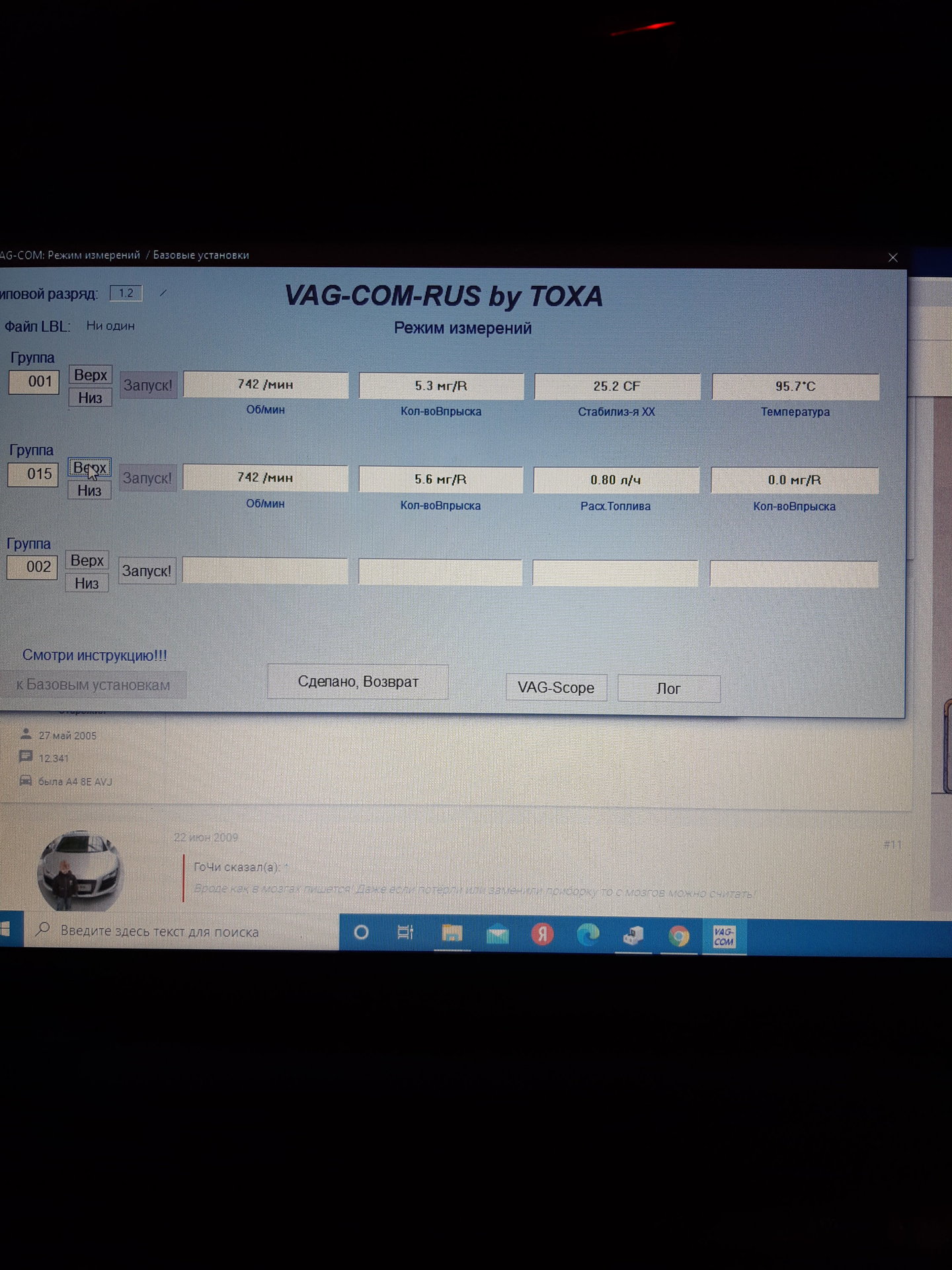

    На заводку скважность особо не влияет, в твоем случае. А что с цикловой подачей у тебя? Свечи какие стоят?

    От куда такая температура 95°? У меня летом 94, а сейчас зимой в морозы 88, выше не подымается. Может у тебя температурный датчик мозги парит. Попробуй скинь фишку перед заводкой, как Сергей советовал.

    Датчик вряд ли,он показывает с утра ту же температуру что и градусник на балконе.:rollingeyes:

    Датчик который тебе показывает температуру как и балкане. Ты имеешь виду на приборке? Или тимпературу мотора.
  10. Yurec57
    Yurec57 Завсегдатай
    11 ноя 2012
    948
    А6 avant 2.5tdi
    Мотора в ваг коме
