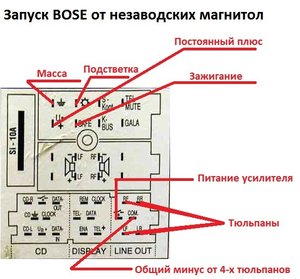

  10. Quattrodag
    Quattrodag Участник форума
    15 авг 2013
    327
    Audi Allroad
    подключил 2 дин кенвуд к штатному усилителю бозе и тоже щелчки при вкл и выкл, подключил вот по этой схеме

  12. Quattrodag
    15 авг 2013
    327
    Audi Allroad
    как именно?
