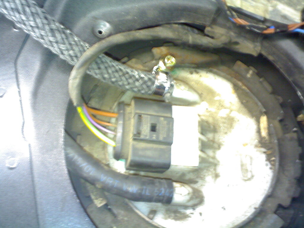

    3) снимаем сиденье (это уже описано и не раз) и видим разъем бензонасоса.
    а) питание должно приходить на крайние контакты насоса (их 4 шт): плюс зеленый с полосами, минус коричневый. (уже потом сделал два провода с разъемами, чтобы напрямую подавать напряжение на насос и смотреть на результат)

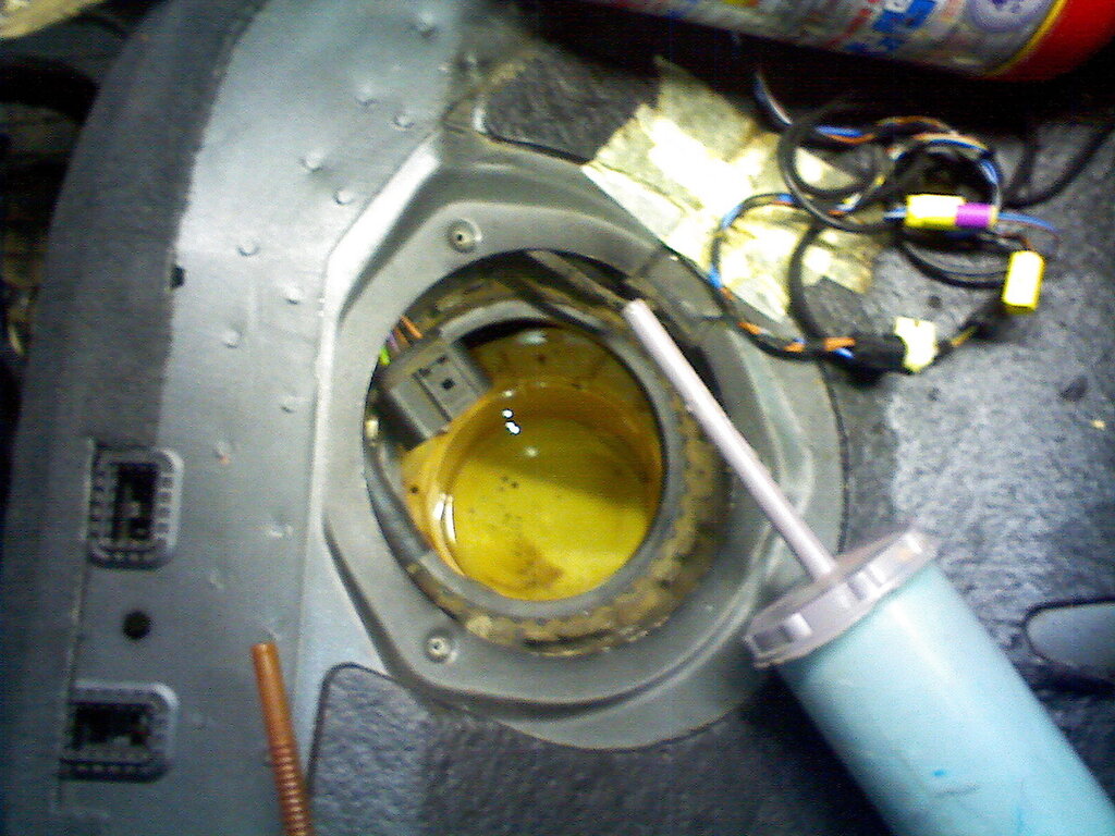

    дальше нужно было слить бензин (т.к. никто не мог сказать сколько бензина должно быть, чтобы открыв крышку он не потек из бака). для этого купил трубку омывалки (капельница) 5 метров и засунув метра 2 в бак слил бензин. в общем если в баке 1/4 (первое белое деление) то можно открывать крышку бака и ничего не потечет (внизу фото - там чуть больше первого деления. уровень внизу насоса).

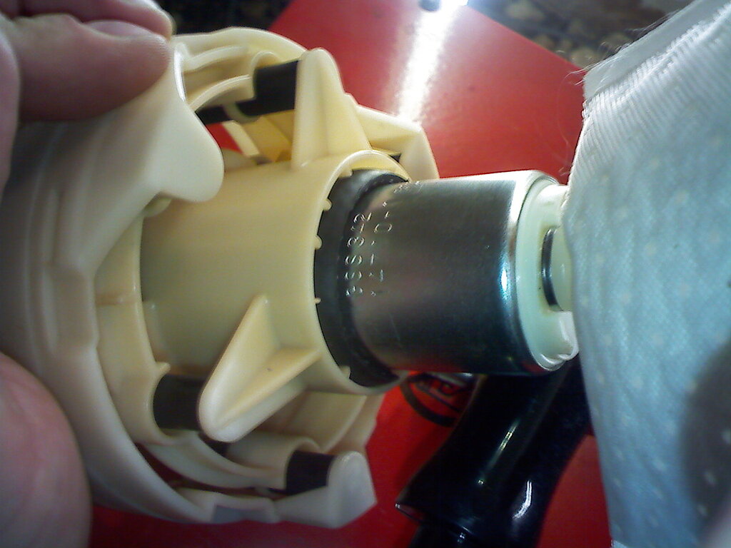

    про walbro gss342 и установочный комплект.
    сам насос меньше и короче оригинального. чтоб его поставить мне пришлось переделать одну клемму (на ориг насосе две клеммы - одна шире и вторая уже, на вальбе обе широкие) и думать как его закрепить в колбе. я его опустил на сколько можно ниже.
    в колбе закрепил проложив между корпусом и насосом слой резинки:
    в принципе ему в бак проваливаться некуда:
    про установочный комплект.
    в установочном комплекте идет: фильтр насоса, разъем, два хомута и кусок топливного шланга (его и разрезал подложив между насосом)
    старый шланг с насоса подошел. весь гемор был в его съеме со старого насоса. грел феном и горячей водой и потихоньку снял. причем после промывки водой старый насос заработал!
