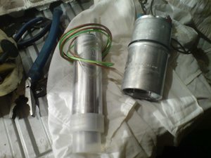

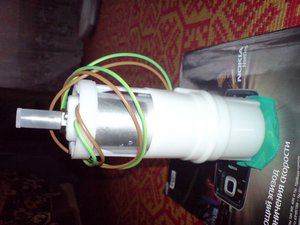

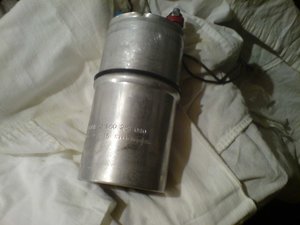

    5.741
    Ответ: Бензонасос. Несколько вопросов.
    Вот фотки, как обещал... Мой старый БОШ, старый БОШ и неподошедший Пирбург 7.21651.50.0 и новый, уже погруженный в недра бака Пирбург 7.21651.70.0 с подстаканником...
