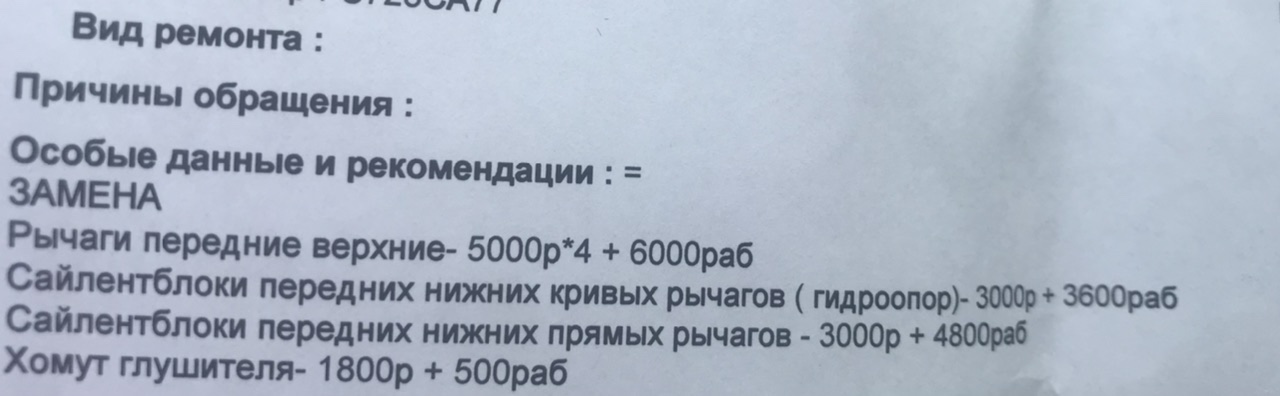

    Комрады привет всем! :hi: Мне тут запчастей насчитали с работой, скажите кто менял это все, это адекватные цены за работу?

    Это по подвеске, надо все менять

    Рычаги какие то дорогие... Машина тыщ 300 прошла наверно?
    Заодно нижние шаровые лучше еще поменять

    Нет, 92 твс всего, но ей 8 лет. Вы меняли рычаги или это просто рассуждения? Цены по запчастям нормальные, меня работа интересует цены нормальные или завышены?
    Это оригинал

    Нижние шаровые в порядке, зачем их менять просто так

    Действительно цены по запчастям отличные, если это оригинал. Цены на работы для замены верхних рычагов для Москвы норм, а для Сургута, например, дороговато. Там есть постоянно закисающий винт, который крепит эти рычаги к поворотному кулаку. Вот с ним гимор бывает конкретный.

    Я разок даже поворотный кулак сломал меняя верхние поперечные рычаги, будьте аккуратнее

    менял недавно гидро сайлентблоки ...по 800 за рычаг попросили

    мне кажется еще старые походят, т.к моей машине уже 12 год пошел пробег 360 и все с новья стоит.
    Если все же поменяете, то старые рычаги, просьба, вышлите транспортной мне... в знак дружбы народов)))) я думаю у нас еще лет 10 походят они

    Скорее наоборот, для москвы дорого, для сургута норм. Закисший болт за 500 рублей вытаскивается с помощью горелки, особенно если рычаги под замену.

    Для 92ткм рано. Но если верхние запросились, то шаровые желательно поменять тоже. Себе меня на 235. Оригинал дело вкуса, как говорится нравится - берите
    И потом, в рычагах можно отдельно заменить сайленты, если из-за них приговорили. Но это тоже выбор каждого
