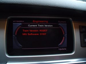

  17. Yzao
    Yzao Завсегдатай
    30 июл 2014
    964
    Q7 3.0TDI CCMA 2009 рестайл
    Чет непонял SETUP+RETURN жму а интерфейса невижу, или он на дорестайле высвечивается:shock:

  18. CFC74
    CFC74 Живу я здесь
    11 дек 2011
    3.234
    Челябинская обл.
    Q7 2007 4.2 FSI, A3 Sportback 2011 1.4 TFSI

    #419 Амико, 1 мар 2016
    CFC74 Что-то не пойму,машина 2007 года,часы работы 1469h и пробег приблизительно около 60-70 тыров получается или все же обнуляется и в красном меню часы работы,скажем после замены АКБ или сброса клеммы?Какой у вас пробег если не секрет?
