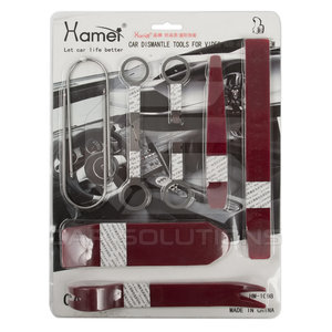

    И лучше делать не как на видео ,)))
    Как минимум не отвертка а пластиковый клин
    И начинать там где он показал - но двигать не вверх а низ первым отщелкивать а уж после бока.......

    #515 Амико, 10 апр 2016
    Понял,спасибо за инфу,а этот пластиковый клин и весь набор для снятия магнитолы и т.п я еще два года назад когда триому ставил купил на Южке,очень удобная вещь...Только я там половина не знаю для чего...Но основними штучками всегда пользуюсь...
