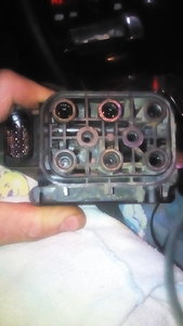

    Доброго времени суток, Господа! :icon_alc:Сидел перечитыал всю эту тему. Може вы чего подскажете?:locked_up: Машина простояла, практически без движения, 1,5 года(прав лишили). Раз в неделю в две, заводил и давал пару кругов вокруг дома, ну чтоб масло разогнать:f1: Сперва морда перестала подниматься, зад задирался как обычно. Потом компрессор стал напрягать, своими перебоями в работе:spy:. В итоге, зад перестал подниматься и компрессора вообще не стало слышно. Думал с чего начинать копать, решил все фишки проверить на предмет окисления. Задние датчики в норме. Добрался до компрессора, предварительно свернув голову болтам крепления защиты компрессора. На моём удивление, все разъемы и на компрессоре и на блоке клапанов, оказались в отличном состоянии.:shock: Решил сесть в машину погреться, завел и обнаружил что, кнопки управление загорелись (до этого было наоборот). Полез под машину, повтыкал все фишки на место. Кнопки снова потухли. Методом исключения, нашел ту, которая их гасит . Фишка идет на блок клапанов, десятиконтактная. Когда снимал блок и откручивал трубки, из трех вышла жидкость. А в одной было ни то масло ни то фиг знает что(скорее всего :facepalm2:стойка потекла какая то). Вопрс: может ли компрессор не работать из-за этой хрени с блоком??? Блок сегодня привезу бу но рабочий. Но это будут ближе к вечеру. До вечера может вы тут накидаете каких мыслей:dash:. SOS братцы SOOOS:sos:

    И ещё.... Что это такое :shock: и какой функционал несет???
  7. daneli
    daneli мастер
    4 мар 2008
    7.824
    2х2,7бт на пневме
    Перед заменой бл. кл. надо поменять задние амортизаторы. Жижа в блоке это масло из них. Иначе новый блок прибьется этим маслом очень быстро.

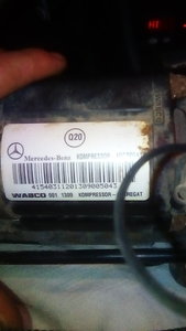

    Доброго времени суток, люди! В общем, поменял я БК , перебрал компрессор. Поставил все на место, ключ на старт...... Компрессор жжжикнул секунду и ... всё! Ща проганяю лаунчем. ... Ну собственно вот что имею. Вернее, то что МЕНЯ имеет
