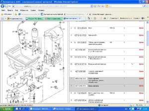

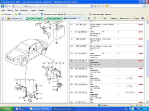

  11. фо мотя
    фо мотя Живу я здесь
    10 окт 2008
    2.304
    allroad 2.5TDI AKE
    рисунки для общего развития.
    про чистку блока клапанов читай в ФАКе
