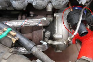

оно пока по двору катается - надо ехать настраивать на датчик давления - у мну воздух в атмосферу ща сбрасывается... при первом прогреве ипанула печка - такой облом

в общем осталось аккуратно вот это все разместить, поменять тормознойщланг задний и на настройку (установка датчика давления вместо ДМРВ, и вастгейт - хз как правильно пишется - заменить на блоуофф)

Это конечно сильно!!! Ничего не напутал может Байпас на блоуофф? датчик давления это ДАД имеется ввидк насколько я понимаю?
ну раньше у меня фигня стояла ( на фотке она есть - она воздух травила на вход турбы) а будет шипящая керня) кто из них как правильно зовется - я все время путаю))) , но смысл думаю все поняли))) да, именно датчик абсолютного давления.
