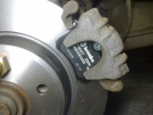

    на 4motion c подшипником 75мм отлично ставятся 300х12 (8k). данная реализация (allroad 4b) на 433 скобах, можно сделать на 559, что идеологически правильнее.
    ps: брембо красит ступицы дисков порошковой эмалью :lol:

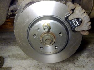

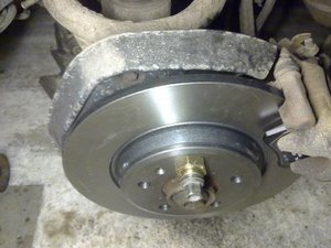

    все проще, если диски на задней оси невентилируемые (245х10) или вентилируемые 256х22, то подшипник 75мм (pr-1kd/1ke/1kf). если 269х22, то 82мм (pr-1kw/1kj).
    скоба bda433 под диск 245х10 (передний привод + полный с подшипником 75мм) или под диск 245х10 (a6 4b/allroad + quattro с подшипником 82мм)
    скоба bda559 применяется на a4 8e под диск 255х12. ее же можно поставить на quattro/4motion для перехода с диска 245х10 на диск 255х10. вариант в etka отсутствует, но при этом он полностью bolt-on на штатных компонентах. на variant 1.9tdi 4motion давно уже перешел с 288х25/245х10 на 312х25/255х10 :nod:
  13. Aston84
    Aston84 Участник форума
    24 май 2013
    135
    passat B5 2.8
    ясненько у меня как раз 245х10 полный привод, а можно еще пару вопросов? :blush: сами суппорта родные остаются и всё это дело влезет в 16 а то у меня зима на 16? :blush:

    cannondale sl2
    суппорт не меняется ни в одном из вариантов.
    300х12 должны быть совместимы с 16", потому как передние 320х30 отлично помешаются в оригинальные 16" колеса. можно изменить толщину части суппорта над диском и сделать вывод.

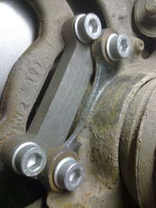

    все находится при внимательном изучении ресурса http://www.audi-club.ru/forum/showpost.php?p=8150236&postcount=25
    толщину придется уменьшить на 6мм и усилить конструкцию (остальные размеры остаются без изменений, межцентровое расстояние допустимо увеличить с 22.5 до 23-24мм), т.к. пластина изначально предназначалась для олроад с 433 скобами. из картинок ниже должно быть понятно, почему.
    диски а6/олроад:
    диски 4motion:
