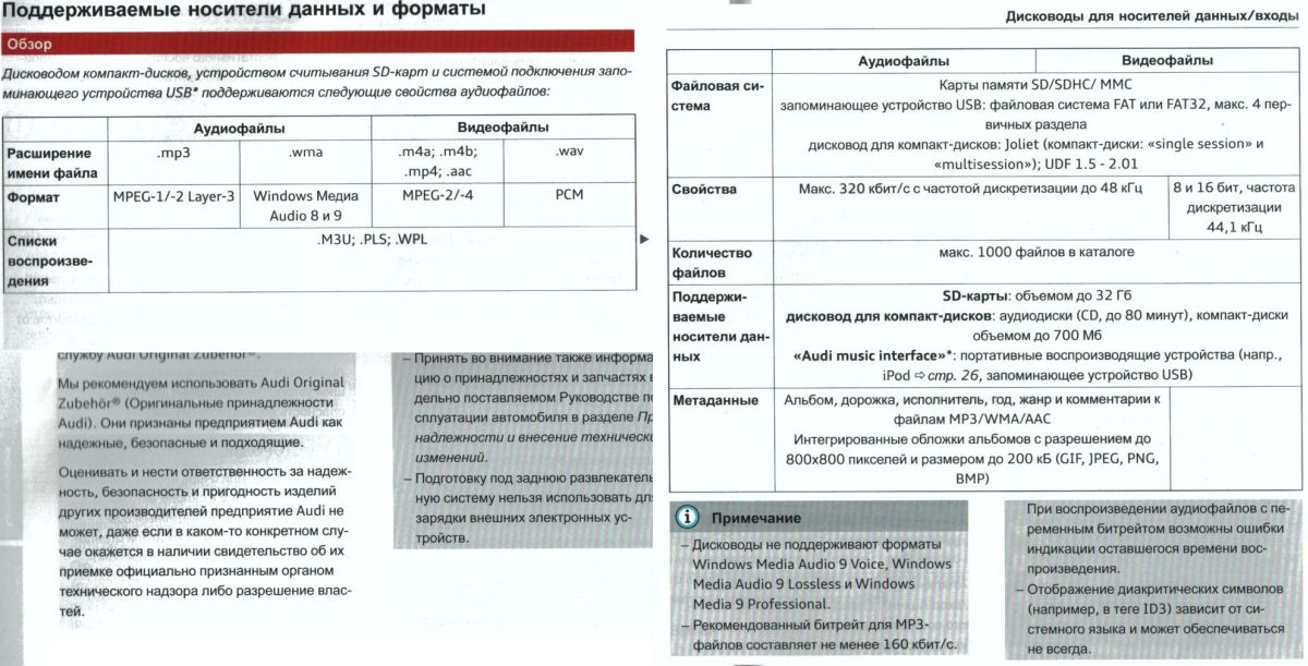

    Так отож в мануалке и написано: .mp3; .wma; .asf .m4a; .m4b; .aac. Макс. 320 кбит/с с частотой дискретизации до 48 кГц
    И ещё: "Дисководы MMI не поддерживают форматы Windows Media Audio 9 Voice, Windows Media Audio 9 Lossless и Windows Media 9 Professional."

    Вот что у меня написано в книжке по MMI.
    У меня эти треки ЧиЖа играют на ура. Как и уже немаленькая коллекция lossless wav на SD карте. См. картинку.

    Всё 1:1 (написано). А работает по разному :shock: Когда произведена Ваша машинка?
    Идти к дилеру с этой проблемой бесполезно. Сошлётся на мануал с битрейтом и прочими расширениями файлов. И знать, что у кого то играет, а у меня НЕТ, тоже "не очень".

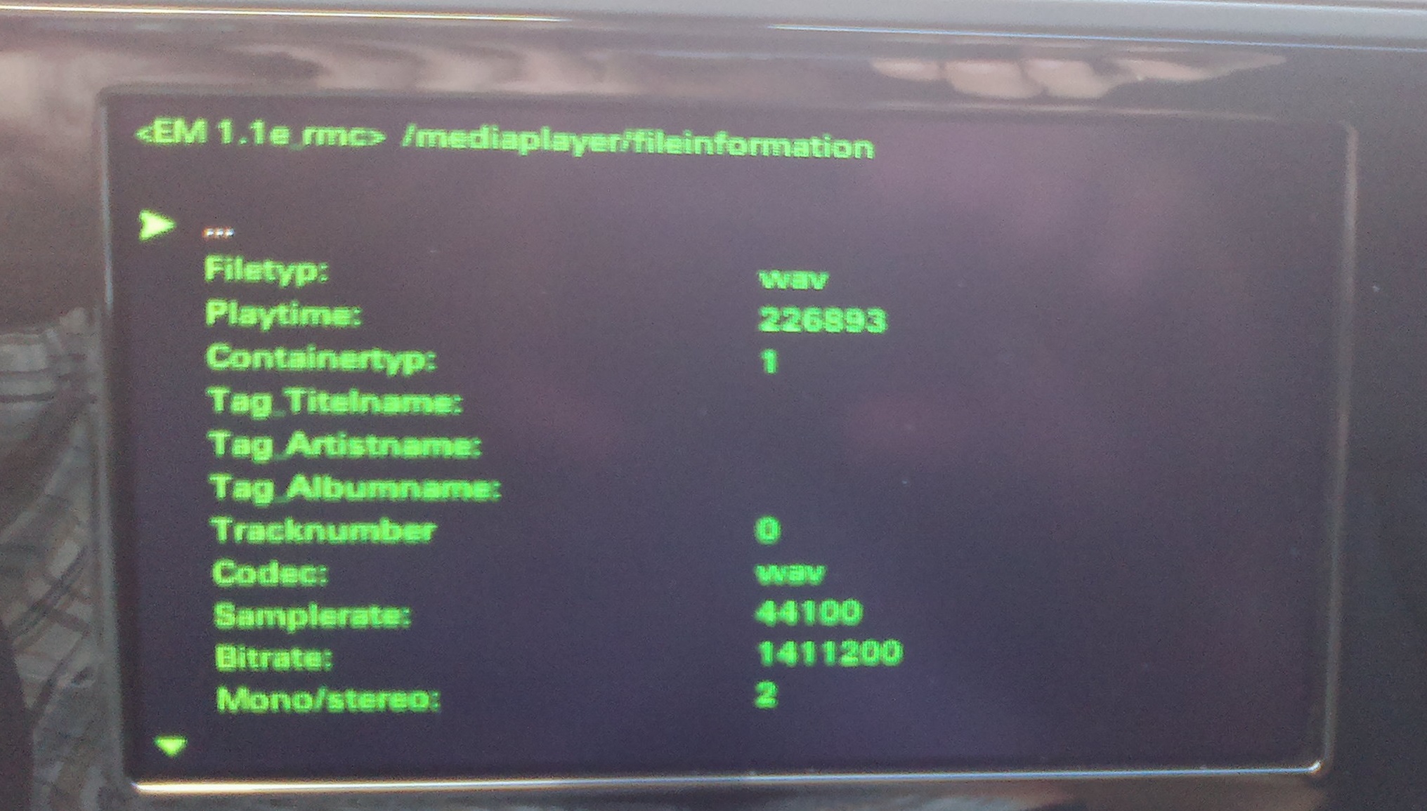

    Вот тебе еще картинка, это играет как раз этот Чиж, обрати внимание на бирейт!
    И еще очень важная мысль, ты не ответил, у тебя мп3 играет с этой флешки?
    Размер кластера тут не причем, если мп3 система видит
