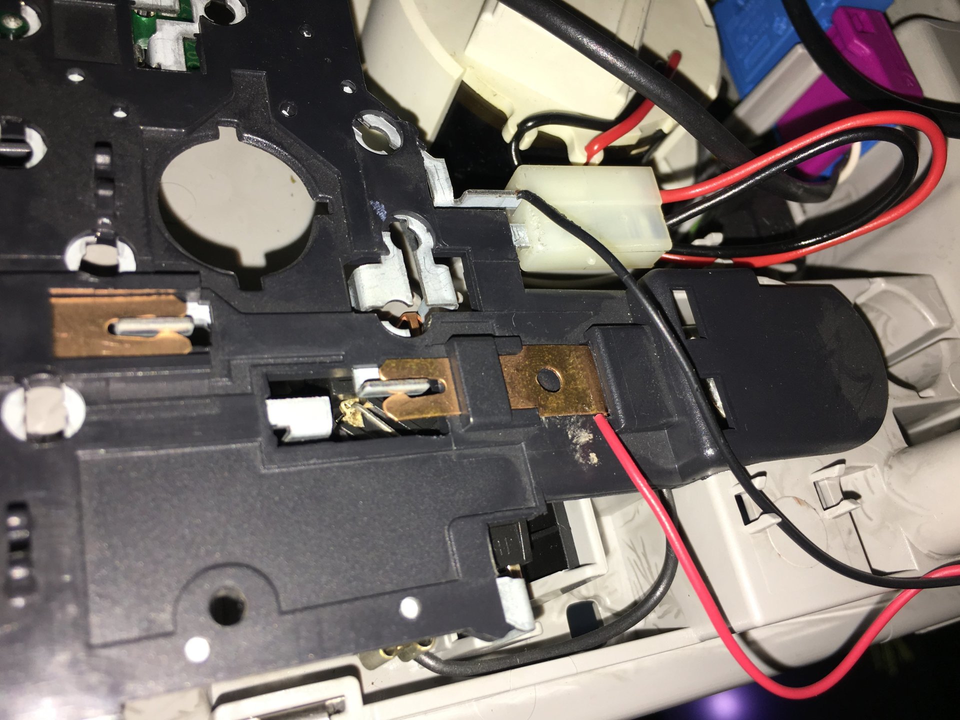

  20. POPINS
    POPINS Участник форума
    27 июл 2012
    326
    Skoda superb 2.0 tdi
    А у меня чёт не срослось, красный взял там же, а вот чёрный взял не сверху с фишки, а ниже под красным, толстый чёрный (от лампочки)
    И теперь регистратор работает только при включённом светильнике)))
    Не могу понять почему так, + же откуда надо взят
