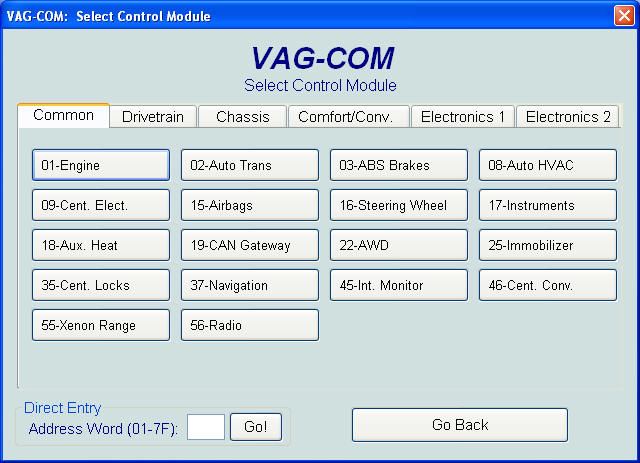

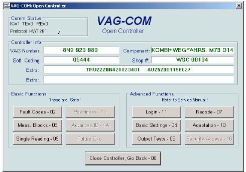

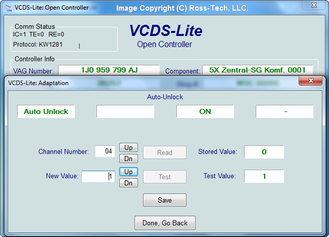

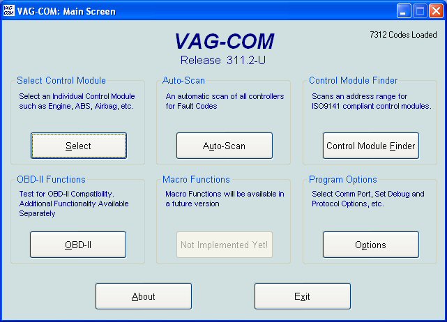

    Адаптация ключа к ЦЗ\Модулю комфорта через VAG
    Внимание!!! картинки не мой, так что могут сильно отличаться от того что вы увидите у себя на экране! вставил для того, чтобы иметь примерное представление, что и как делать!!!
    оригинал на инглише
    Gather ALL the remotes you would like to match. Insert one key in the ignition and turn it ON.
    [Select]
    [46 - Cent. Conv.] or [35 - Cent. Locking] (whichever is applicable to the car, as found here)
    [Adaptation - 10]
    Enter channel "01" (May be channel "21" in some Audi models).
    [Read]
    This will display the number of currently stored remotes in "Stored Value".
    Enter your total number of keys up to a maximum of 4(including any existing keys) in "New Value"
    [Test]
    Verify that the number in "Test Value" is correct.
    [Save]
    Then press and hold (for at least one second) the UNLOCK button on the fob, at which time it will be learned. If you're programming more than one fob press and hold the UNLOCK button on the second fob for one second, press and hold the UNLOCK button on the third fob for one second, etc. You have a total of 15 seconds to do them all.
    The car may give you some sort of acknowledgement as each key is learned (lights flash, horn beep, etc.)
    перевод с моими комментариями:
    1.Соберите все брелки которые хотите подружить с машиной.
    Вставьте ключ в зажигание и заведите машину.
    2. Заводим а\м подключаем VAG кабель заходим в программу. (я использовал руссифицированный VAG-COM, откуда брал - не помню, но это не имеет значение подойдет даже бесплатный VCDS-lite)
    3. Заходим в меню выбора модуля
    [Select]
    4.Выбираем в меню нужный нам модуль
    [46 - centr.conv] или [35 -. Cent. lock] (в зависимо от того какой у вас модуль установлен. Как оказалось у меня нет модуля комфорта-46, ваг просто не видет такого девайса, но есть центр.замок-35. В начеле это ввело меня в заблуждение, но как оказалось это нормально.)
    5. В парвой части жмякаем кнопочку Adoptation-10
    [Адаптация - 10]
    6.Вводим нужный нам канал(Channel Number)
    В завиимости от вашего экземпляра вводим канал 01 или 21 (в моем конкретном случае 21)
    Жмем [Читать] (По идей в Stored Value долно указать количество привязанных брелков, но у меня показывал 0.)
    7. В ячейке New Value вводим количество брелков которые хотим привязать. (максиумум 4, но у меня был всего один ключ так, что я ввел 1)
    Жмяк на кнопочку тест [Test]
    Убедитесь, что номер в "Test Value" является правильным.
    Теперь последовательно на всех брелках нажимаем и удерживаем 1 сек кнопку унлок. если ваг распознает ключ, вверху в пустой ячейке он вас об этом известит.
    8. Жмяк кнопку [Сохранить]
    Затем опять на одну секунду удерживайте кнопку открытя на брелке. (если у вас 2 брелка, последовательно на каждом)
    Внимание эту процедуру нужно проделать за 15 секунд. если не успели - все с начало)
    Автомобиль может дать вам какое-то подтверждения по активаций каждого брелка (мигание, звуковой сигнал и т.д.). но мой молчал, так ничего и не сказав). сначало я подумал что ничего не получилось, но заглушив двиг. вытащил ключь и урра. все заработало)
