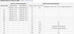

    Можно предположить что 5w менее густое при запуске холодного двигателя
  7. Maksimij
    Maksimij Заблокирован
    29 июн 2015
    1.462
    Наоборот..
    Температурные диапазоны применения масел. ( про + темп не уверен, взято откуда-то)
    SAE 0W-30 от -30° до +20°C
    SAE 0W-40 от -30° до +35°C
    SAE 5W-30 от -25° до +20°C
    SAE 5W-40 от -25° до +35°C
    SAE 10W-30 от -20° до +30°C
    SAE 10W-40 от -20° до +35°C
    SAE 15W-40 от -15° до +45°C
    SAE 20W-40 от -10° до +45°C

  8. ARTCHER
    ARTCHER Bad e-mail
    4 сен 2012
    6.488
    Лисапед
    Масло 0w слишком жидкое для этих моторов.
    Высока вероятность при холодном запуске оставить натяжители без давления.
    У меня есть тестовый автомобиль который уже около года ездит на масле 10w40 zic. Мотор не жалко-доезжает до капитального ремонта.
    Так вот на нем ни тресков, ни грохота нет в любой мороз. Батарейку правда пришлось поставить помощнее. В -25 уже сложновато мотор крутится.

    Так если масло жидкое на холодную, то насосу легче его прокачать по системе, не так?
  10. Maksimij
    29 июн 2015
    1.462
    Так 0w - это вязкость на холодную..40 - на горячую.
    В чем прикол? :shock: наоборот легче прокачать
  11. ARTCHER
    ARTCHER Bad e-mail
    4 сен 2012
    6.488
    Лисапед
    когда у вас мотор новый-все зазоры в элементах двс расчетные. и для нового двигателя например 3.2 AUK масло надо заливать 0w40. этот мотор вообще был разработан под масло 0w30.
    когда у вас мотор уже на половине ресурса-зазоры в парах трения увеличенные. соответственно и масло нужно использовать погуще.
    если проще-на 0w давление масла будет меньше, чем на 5w.
    и стекать с пар трения в поддон масло будет быстрее то что 0w.
    для того что бы понять нужно просто попрактиковаться. тут изучением форумов и размышлениями на тему физико-химических свойств того или иного масла ничего не добьетесь.
    просто замер давления решать все споры. причем не давление заведенного холодного мотора. а как быстро нарастает это давление еще до запуска.
