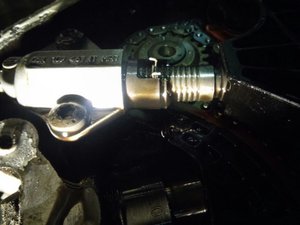

  5. zmaximz
    zmaximz Живу я здесь
    15 авг 2012
    1.185
    Ханты-Мансийский АО
    TOUAREG NF 3.0 TDI
    :laugh: есть тоже такая фоточка
