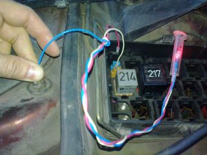

    Судя по году выпуска авто, мозги должны опрашиваться блинк-кодами, я спаял приблуду (светодиод через резистор и 4 проводка, все воткнуто в корпус от шприца) - все получается! :thumbup:

    Более поздние ЭБУ на ААЕ не диагностировались блинк-кодами, а наши с тобой (90-91 года) - без проблем!
    В общем (посмотрел сейчас в специальной книжке), были мозги 3-х типов:
    - МА1.2 (35 контактов)
    - МА1.2.1 (35 контактов)
    - МА1.2.3 (45 контактов)
    Далее цитирую:
    "Опрос - очистка памяти ошибок оборудования Моно-Мотроник возможна двум способами:
    - с помощью специального диагностического VAG-тестера (код ошибки пятизначный - "VAG type");
    - вручную, с использованием диагностического LED-индикатора (код ошибки четырехзначный - "flash type").
    Для ЕСМ Ма1.2.3 применим только первый способ, а более старые ЕСМ Ма1.2/1.2.1 можно "обработать" и тестером, и вручную, с помощью LED-индикатора. Необходимо отметить, что в ручном режиме доступна не вся сохраненная диагностическая информация."

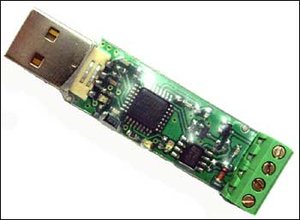

    djanser как ты думаешь стоит покупать вот это:
    http://www.masterkit.ru/main/set.php?code_id=215984
    можно будет им про диагностировать мою машину? работал с такой жтукой?

    Я знаю про такую штуку, но ЛИЧНО для себя не вижу смысла ее приобретать. Потому что светодиодный блинк-код тестер меня устраивает полностью, с его помощью я в разное время успешно вычислял дохлый лямбда-зонд, ДТОЖ, РХХ и пр.
    А также ряд вдруг возникших ошибок, которые навели меня на правильные размышления о глючащей проводке к разъемам моновпрыска, следствием чего стала успешная замена кусков проводки.
    Просто пооткусывал старые ломающиеся провода с растрескивающейся изоляцией и окисляющиеся в местах трещин - в районе двигателя и над ним, где особенный жар. И заменил на новые провода, все спаял, заизолировал термоусадочным кембриком каждую пайку, а потом каждый из жгутов просунул в общую толстую термоусадку.
