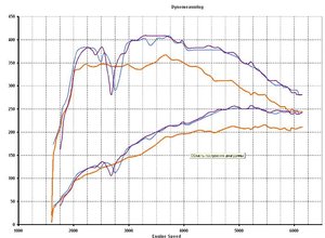

    Вчера померили мощность и момент в зачипованном в моренди 2.0Т (211). Странный провал при разгоне наблюдается...и это видно на графиках.
    Как я понимаю Upsolute=Morendi?
    Оранжевый график - мой стоковый.
    Синий и фиолетовый графики - зачипованного 2.0Т

    Если зачипуешься нормально - обратно не захочешь!
    По поводу выбора чипа:
    Думаю, что при выборе чипа лучше графики под зумом сравнивать, чем заявленные характеристики на сайте или по телефону (может быть мощность с моментом будут больше, но полка будет уже, позже или с провалами или вообще ее не будет). При этом, как я понимаю, на абсолютные значения особенного внимания тоже не стоит обращать, а больше стот обращать на прирост (в %).

    Но почему обратно не захочу? Я себе разные ситуация представляю когда это может быть полезно. И потом я думаю что нас ждет еще не одно обновление ПО двигателя и коробки. А те конторы, которые предлагают использования блока для перепрошивки хорошо за этим следят и предлагают вовремя обновление чипованной прошивки.
    Насчет графиков. Я для себя выделил две школы чипования нашего мотора. Европейскую и Американскую (возможно эта разница из-за того что на американском рынке вместо с-троника идет типтроник).
    На графиках американских контор (GIAC, APR) присутствует большая горка момента на средних оборотах (около 4000)...затем момент начинает быстро падать...и к отсечке скорость его падения примерно такая же как и у стока. В результате прирост момента значительный...а сил на больших оборотах особенно больше не становиться)
    У европейских (МТМ, BSR, Upsolute) контор наоборот...большой горки момента не наблюдается, зато к высоким оборотам момент не так быстро падает. Это позволяет на больших оборотах получать большой прирост мощности.
    У меня есть свои представления, что лучше...но я могу ошибаться. С удовольствием пообщался бы на эту тему.

    Не вижу смысла в обновлении ПО после чипа, т.е. мне не понятна цель обновления? Мощностные характеристики скорее всего не изменятся. Логику с-троника может только полезно будет поменять.
    По поводу, что лучше: высокая или длинная горка - это похоже на обсуждение, что лучше для динамики дизель с большим моментом или бензин. Для чипа я бы остановился на длинной горке, т.к. думаю, что разгон будет более прогнозируемым, а максимальные предельные нагруки меньше (лучше для ресурса, хотя могу ошибаться).
    Я делал чип в Спортеке, тогда там в диапазоне 1800-1900 где-то делали короткую, но высокую супергорку - говорили, что для разгона полезно, а влияние предельных нагрузок на ресурс будет минимальным. Как сейчас там - не знаю. Отъездил на чипе уже 50 тыс. - доволен всем. Пробег 86 тыс., отжигаю часто.
