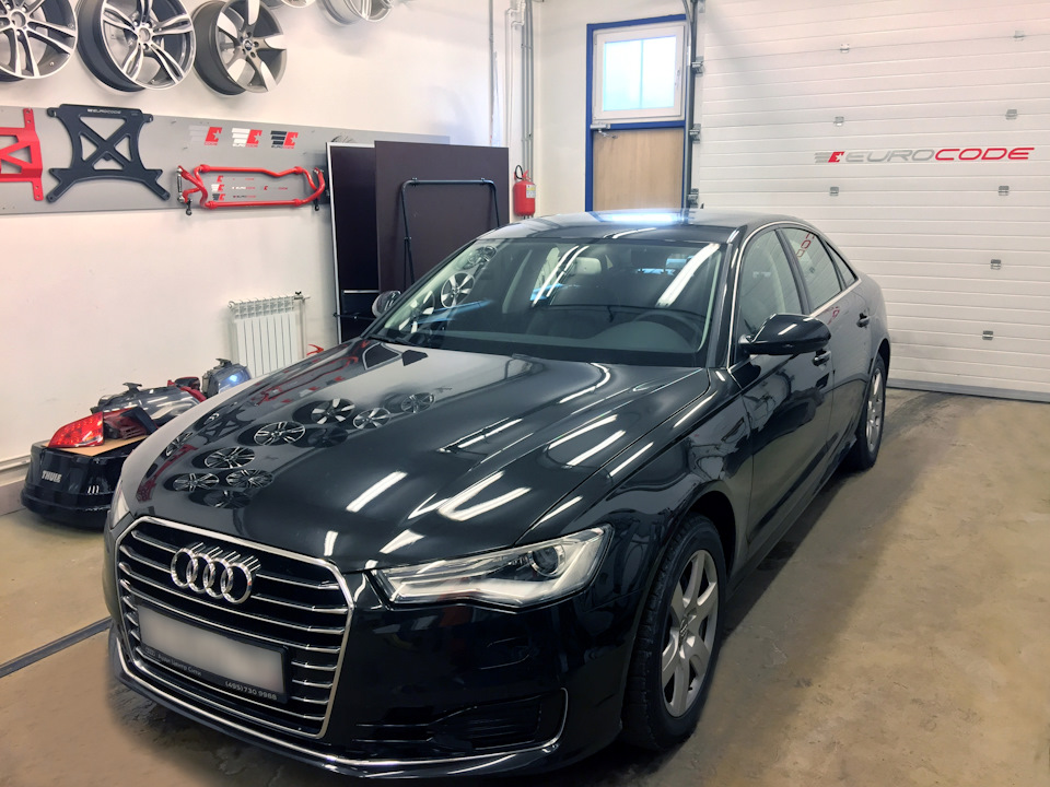

    Сегодня в Москве сделали чип тюнинг Audi A6 C7 1.8TFSI 190сил, на выходе 265 л.с. дополнительно прошили коробку передач DL382
