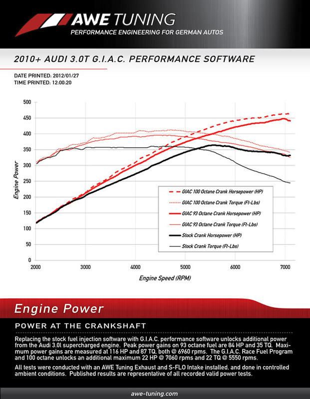

    А при чем тут s4? У них если что (у дорестайла) блоки управления разные с А7 :hi:
    В общем ждем результатов А7.
    Зы. Только обратил внимание - график тоже не от А7... Откуда в стоке А7 350+ л.с.?? И на сайте пишут что нет ничего на А7 http://www.awe-tuning.com/products/audi-1/a7.html?car_category=81
    поясните пожалуйста..

    +1
    эта информация давно уже у них на сайте лежит, смотрим date printed 27 января 2012 года.

    Такая же ситуация, как и с Revo! На S4 3.0T есть прошивка, а на А7 с таким же двигателем нет!

    Под конкретный ЭБУ нужна будет своя прошивка. По-этому процесс на первых машинах будет проходить в два этапа. Сначала читается и отправляется сток, затем по готовности заливается модифицированная.
    Пока у американцев не будет стока с наших российских ЭБУ - не будет и прошивок.
