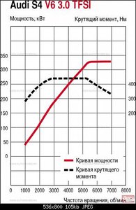

    1. Согласен полностью
    2. Максимальная мощность поднимется-поднимется и скорость, тут очевидно.
    Вот вы разделяете понятия мощности и момента, хотя они всегда связаны простым соотношением. Если говорить про чип А7, то он поднимает в первую очередь кривую мощности и уже как следствие кривую момента. При этом можно сделать так, что максимальная мощность останется прежней(обычно её тоже поднимают), но машина будет ехать резвее, динамика улучшится, а максимальная скорость останется прежней.
    Вот хар-ка с-очного движка(подвернулось):
    Качественно и у А7 смысл тот же. Я это к тому привел, что у большинства двигателей при определенных оборотах(тут 5 с небольшим тыщ) момент начинает снижаться. Мощность же продолжает расти до отсечки(якобы). Знаете, что максимальная динамика при разгоне достигается, тем не менее, когда двигатель крутится до красной зоны, хотя из рисунка видно, что момент там уже отнюдь не максимальный. Так почему же не переключаться на 5200 об с первой на вторую, попадать на 3500 об, где момент снова максимальный? Потому, что как я объяснял выше важен момент на колесах(он не равен моменту на валу), а он будет выше на первой в данном случае.
    Я просто это все к тому, что не корректно говорить, что мощность не влияет на динамику. Кривая мощности определяет динамику.

    насчёт просто соотношения не соглашусь наверное, соотношение совсем не простое, иначе бы не был нужен мощностной стенд вообще, слишком много факторов там влияют поэтому и меряют ее опытным путем а не расчетным.
    безуслвно, номы в данном случае рассматриваем систему со статичными параметрами, т.е. та же машина с той же массой, коробкой, передаточными числами, колесами, дорогой и т.д. т.е. меняется у нас только параметры прошивки, а вернее даже только параметры количества воздуха и бензина, который еще нужно чем то накачать в нужных количествах за нужную единицу времени, а вот в возможности этого я собственно и сомневаюсь.

    Просто в цепочке вал двигателя-колесо есть механические потери из-за различных "трений" (шрусы, коробка, дифы, резина). Поэтому стендом меряют выходную мощность(момент). Реальная мощность двигателя процентов на 10 выше, зная(или частично измеряя) долю потерь у конкретной машины восстанавливают мощность двигателя.
    А соотношение простое: мощность P=M*n*2pi, M-момент, n-частота вращения.
    Наибольшее кол-во топлива за единицу времени вливается в точке с максимальной мощностью, на графике выше это около 7000 об/мин. Даже если предположить, что это предел производительности(хотя это не предел), то такое кол-во топлива в секунду на более низких оборотах это выше крыши. Т.е. на подъем кривой момента на средних оборотах априори топлива хватит.
    Чип по-другому управляет заслонками увеличивая кол-во поступающего воздуха. Вот когда чип и шкив компрессора меняют- там обещают 400+лошадок, причем это обещают вроде солидные конторы, абт кажется... Если и на такое производительности хватает, то на просто чип и подавно.
    Че там коробка при 400+ скажет вопрос. Никто не менял шкив?

    это только формула расчетного значения, она плохо помогает на практике, при коректировке таблиц програмки дают расчетные значения, но на практике оказывается все не так сладко как расчитывалось, по расчету вроде все отлично, а на деле машина просто затыкается в этом месте, приходится корректировать таблицы :nod:
    на средних оборотах понятно что топлива хватит, его там вообще столько ненужно, не налить, богатить начнет и вылетать в трубу с характерными хлопками потом сгорая тама :nod: меньше топлива беднит начнет и движок начнет грется и потом зажжот лампочку "чек енжин" ну и датчик детонации сойдет с ума :nod: устрицы :)
    при таком увеличении заслонки ненужны они будут вынуждены быть всегда открытыми полностью ! лопатка компресора за один оборот в состоянии протолкнуть определенное кол-во воздуха, компресор и шкив на 100% взят с запасом в 10-15%-20% от необходимого по расчетам, причем явно производительность компресора с ростом давления растет не в прямой зависимости а по некой экспоненте, т.е. чем выше давление надо накачать тем рост производительности компрессора с оборотами будет относительно снижаться. Т.е. грубо говоря я думаю, что для подьема мощности на более чем 1/3 производительность системы (топливо, компрессор) ддолжна иметь запас больше чем 1/3, не могу сказать сходу но условно, очень условно если хотим поднять на 330% то компоненты должны иметь запас на 40% от расчетных. Я сильно сомневаюсь в том что ауди воткнула в мотор их вот с таким запасом.
