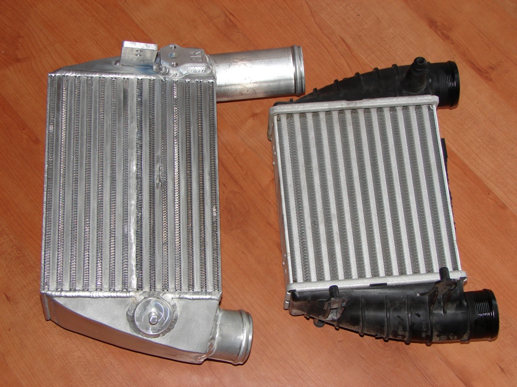

    вырезаны подкрылки, чтоб кулеры продувались хорошо. Работает не хуже фронтальника, а может даже и лучше.

    90% на не фронтальниках .. гложут что-то сомнения

    сток кулера тоже фронтальники, расположены очень хорошо, не нагреваются от двигателя и мотора, просто пайпы получаются длинноватые.
    лично я, если и захочу менять кулера, то поставлю на штатные места утолщёные.

    хозяин барин, я вот без бампера ездил и после пары уверенных разгонов об куллер обожжёшься в прямом смысле слова (дело было летом). если бампер одет - вообще попа. фронтальник (нормальный) слева горячий, справа еле тёплый.

    если бы было можно прост оторвать подкрылки наверно люди бы не ставили фронталки. посмотри на америнасксих сайтах. там такого нет

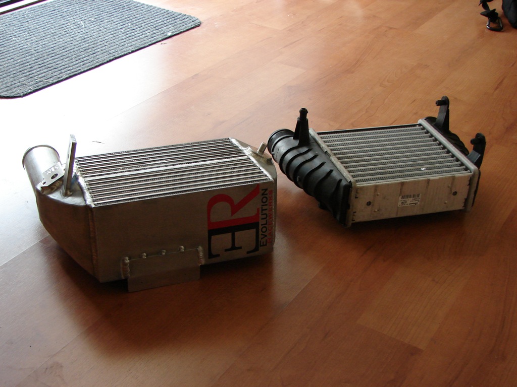

    по фоткам, те фронтальники которые ставят по объёму явно не больше пары стоковых, значит и охлаждать при одинаковом обдуве они будут не лучше. Единственный плюс фронтальника, что пайпы короче и нет резких изгибов. Да и подкрылки отрывать это не по фен-шую )
    У сток схемы есть большой плюс, кулеры ничто не нагревает снаружи.
    Да что это вообще обсуждать. Снять подкрылок делов на 5 мин. Кому интересно, поэксперементируйте.

    Очень спорно. Объем кулера и его эффективность разные вещи.
    Важнее площадь поверхностей теплообмена. А она тут явно не на такие проценты отличается.
    Также тихо промолчали о таком параметре как падение давления на кулере. Если оно больше, чем у штатного, то эту дельту придется компенсировать увеличением наддува, а следовательно, при прочих равных, и дополнительным повышением температуры на входе в кулер.
    Более того, большой объем это скорее минус, чем плюс изделия.
    К тому же у "толстых" кулеров существенно менее эффективно работает задняя часть оребрения.
    Если сложить все плюсы и минусы , то не факт, что конечный результат будет с ощутимым плюсом.

    Согласен что в случае с кулером больше не всегда лучше. Нужно проводить замеры.
    В соседней теме мы сравнивали с другом мой фронтальник(+30% больше чем два стоковых) подробности здесь
    http://www.audi-club.ru/forum/showthread.php?t=256817
    На графике и НА ПРАКТИКЕ после 2х заездов он уже начинал отставать от меня и чем бальше тем БОЛЬШЕ между нами было расстояние. Особенно летом, когда ехали по объездной минут 20-30 в активном режиме на обгоне результат был сразу заметен.
