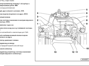

    Добрый день.
    Подскажите не нашел че то по форуму.
    Что за клапана на рисунке 1 и 9 на что они влияют и как они проверяются, когда менял вакуумные трубки обратил внимание что один продувается туда и обратно а второй нет.
